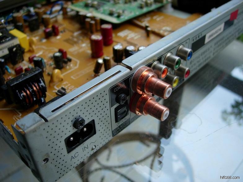

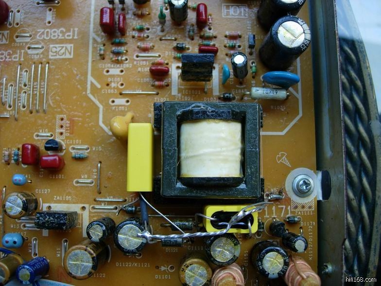

139
2008-10-20 17:26
回复: 8要动,5要上你了----实战全过程PP
(272.31 K)
2008/10/20 17:25:32
(207.40 K)
2008/10/20 17:25:32
89022
43
欢迎访问淘宝
老浦东
老浦东
1972-01-10
19316
31928
2005-08-11
老浦东
140
2008-10-20 17:32
回复:8要动,5要上你了----实战全过程PP
上面的图就是622,是我上海朋友寄来的,下午搞了一下,挺爽!后面的插座雄纠纠的,很是威武!!!
接的方法和8要动一样,连二极管编号都一样,只是接地线是W5。
喝了花雕还有点晕,搭了个花棚,大伙莫笑。
