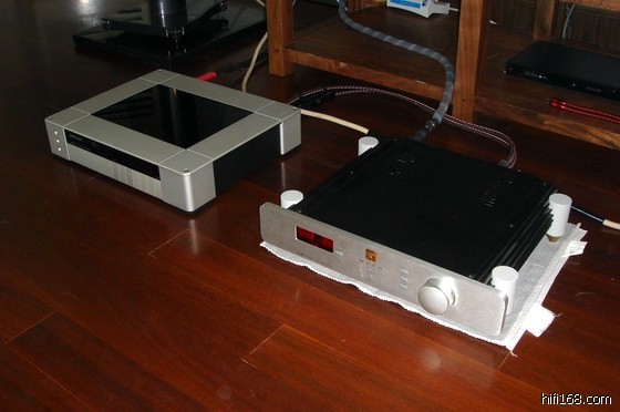

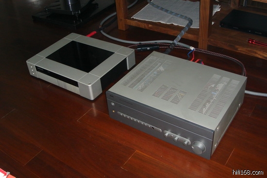

今天下午用NAD C372和Simaudio I5.3 RS分别推了PMC OB1+
前端都为Meridian G08,配用Gutwire G Clef平方电源线和AQ Colorado信号线
两台功放都是用的NBS Omega 3电源线,Simaudio I5.3 RS声音清爽,故配用声音温暖的天仙配Musicwave喇叭线;NAD C372声音厚实一些,故配用声音清爽一些的超时空RSC Prime 500喇叭线。

Simaudio I5.3 RS受到功率和控制力的限制,推OB1+的中低频表现是明显不足的,感觉电流基本都被箱子吸干了。I5.3 RS本身是高分析力和清爽的声底,与PMC的个性有重叠,因此人声和小提琴的表现太薄了,齿音比较严重。
本认为NAD C372有150瓦,推力还是很不错的,对付OB1+能有起色。但实际试听结果也是不行,中高频偏薄偏瘦,高频表现干硬,小提琴基本无法听下去。低频方面,如果只是一下隔一下的低频,还能勉强应付一下,但也只是浮在半腰,沉不下去。如果是交响乐的连续低频一来,NAD C372就彻底脚软了,低频完全糊掉了。大家分析认为,NAD C372虽然每声道用了4对功率管,但其电源供应部分用料是在太单薄了,估摸着那个环牛只有400VA左右的容量,滤波电容总容量也只有40,000uF,零件都是最最普通的,完全无法应对大编制作品对电流的索求。而且低成本下设计4对功率管,其在音色、高频延伸和质感上都有很大的妥协,这是造成高频干硬偏薄的主要原因。
可以说从这次搭配试有以下体会:
其一:OB1+用声音清爽的功放效果不理想,特别是中高频容易偏薄
其二:低于100瓦的晶体管合并功放很难搞定OB1+,Audionet Sam V2是一台110瓦的合并机,因其电源部分用料相当到位(700VA的环牛加上94,000uF的电容)而且声音偏温暖一些,所以才能推推OB1+
其三:NAD C372的表现出乎我的意料,比我想象中的要差不少。对于平价的合并机,做好电源部分和零件的配对筛选比多管并联获取大功率重要得多。
如果一定要给几台功放在我家推OB1+打分,Audionet Sam V2可以打个60分,Simaudio I5.3 RS只有50分,NAD C372只有35分了。
