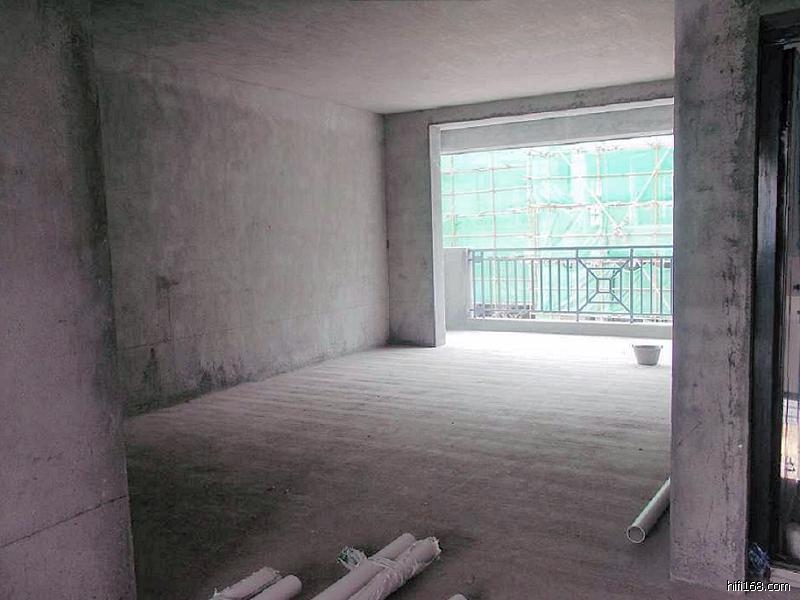

回 ljj111111兄弟,我也有一套约150平方米的新房马上就要交付使用了(本来是去年6月就应该交付的,现在还没交呢),可用于做听音室的厅也比较理想,小厅约20平方米,大厅大概有三十多四十平方米左右吧,比我现在的33.5平方米大不少,就是高度比现在的听音室低,大概是2.9m,3m以内,直到现在也还没有一个成熟的方案,交付后再认真去考虑了。

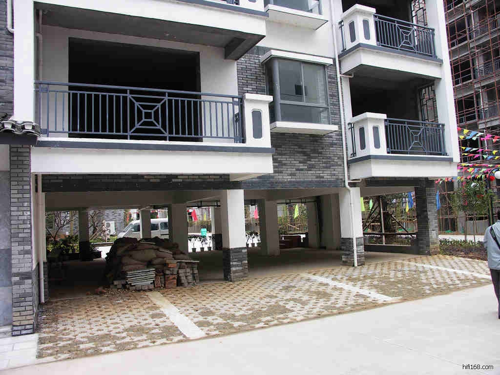

我的新居和车库。(左边是听音室阳台)

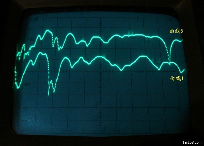

开心果兄不如谈一下怎么测试的

扫频来的。曲线1 和曲线5 是话筒在两个的位置(两条曲线高度不同是为了不让它们重叠而故意移开的),频率范围约50到260赫兹。

原帖由 ljj111111 于 2008-9-8 22:19:00 发表
松香兄的厅跟我的好相似?能不能交流一下?
当然可以,只是还没有成熟的方案,不过大体上:阳台是准备充分利用起来的,计划用16~20mm的玻璃进行落地密封,以多层落地窗帘吸收处理;天花板做内空深25~28cm的中低频强吸收穿孔吊顶(包括过道一起做处理并加门隔音,避免干扰家人休息);墙面也做中高频吸收处理;地面铺瓷砖,用地毯灵活调节。器材放阳台一端,一方面通过玻璃窗辐射出去的声压会小些,另一方面箱子后面可完全对称。
空调和排风换气的位置问题还没有想好,要实地灵活决定的。我这里排风换气要加弯道吸音隔音消音,老兄在高层,周围如近距离没有反射物就没有这个麻烦了,换气孔泄漏的声音对楼上楼下影响会小很多,自己看着办吧。
