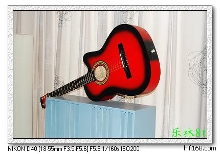

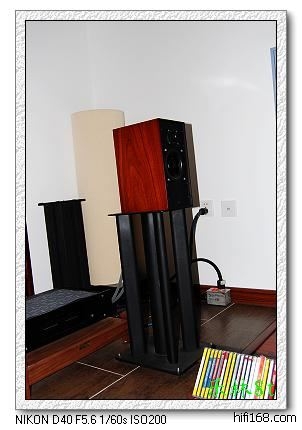

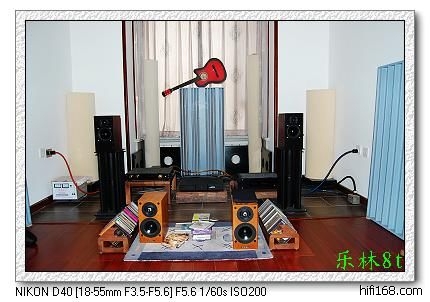

吉他很漂亮!放这个位置起修饰作用!对视觉和听觉都有好处.

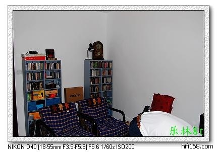

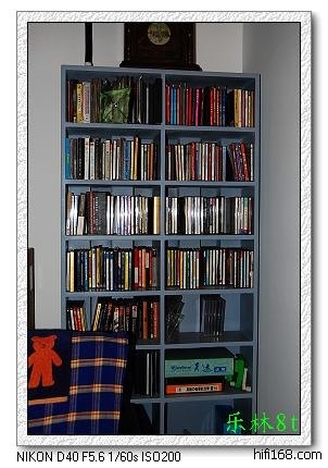

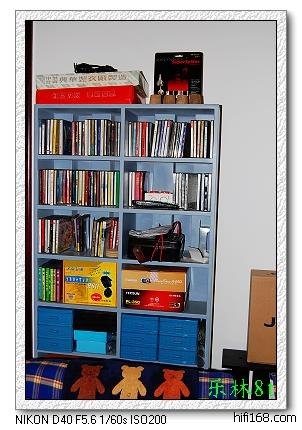

贾先生藏的精神粮食!
皇帝位后墙运用碟架作扩散,既可放碟也起到扩散的作用,实用感觉有效,一起两得.

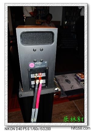

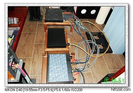

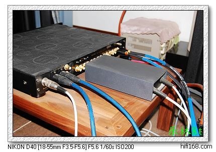

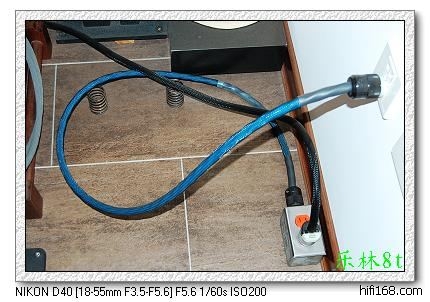

器材与接线!妙用弹簧防震.

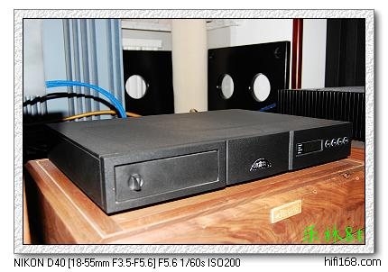

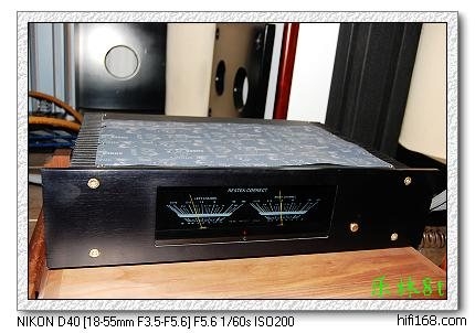

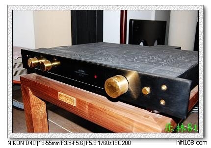

器材CD5I+力无敌前级+力无敌后级.

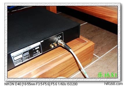

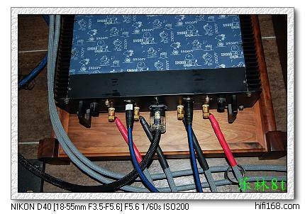

接线方面CD用DIN,前后级全用平衡接法,平衡线为金诗韵.

综合试听,环境16.5平方,墙面太光滑,高频比较多,建义以后换6.5寸或以上的音箱,修改四周墙面用墙纸施工阻尼消减一下高频锐利部分,色调比较美观而实用,对灯光进一步暗藏处理,两墙角要针对60HZ.120HZ.240HZ.480HZ频段处理两只低频"陷井"器消减驻波形成.顶部不变,音箱后面玻璃窗建义使用双层密封胶玻璃窗减少低频流失,这样基本完美了.只是个人观点.(第二站完).
