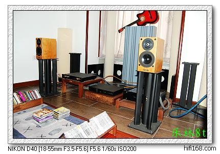

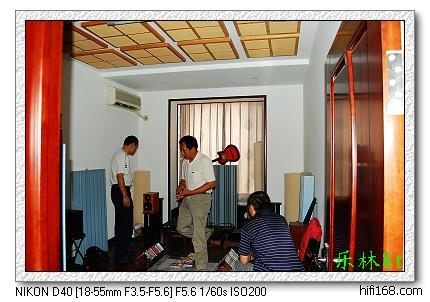

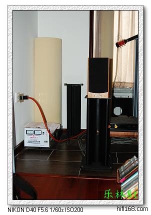

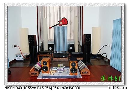

贾先生的环境处理和摆位基本复合靓声条件,他摆放的扩散板较到位位.对环境的地板也有认识,巧妙地在音箱摆位前段利用硬质的地瓷砖铺设防止共振和单一木地板空腔震荡吸音,而另一半则用原木地板隔开铺设,对于顶部不严重处理有它的妙处.前硬后软.
187#

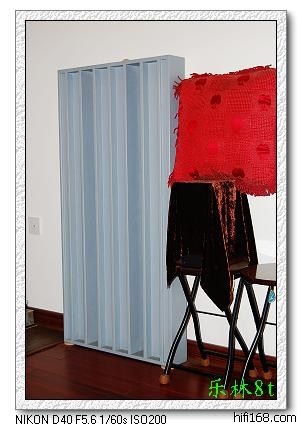

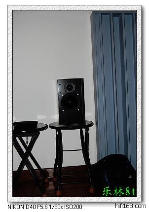

两则扩散板!

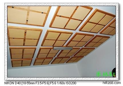

这里的顶部处理很简单但到位,一般环境可以说是"十个顶部九个失败"的多,纵观这个环境,前墙有玻璃窗,基本已失去中低的一部分,那么顶部就不要再三作空腔吸收中低频为妙,贾先生这一步他想到了,利用这样的处理顶部的方法是对路的,具有阻尼作用而既减少反弹的好处.使音声准确.

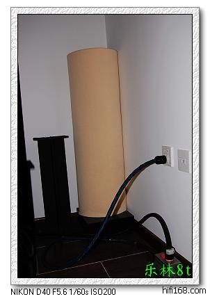

感觉角落的陷井器做法不对路,应该算一下驻波出现频率而针对性地做才有一定的作用.应当用木质极板材,内填充针对驻波起化解作用的吸音材料为准,封头封尾,外包布匹才是较好的.

看不出顶部做的是什么DD哦。
