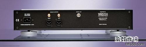

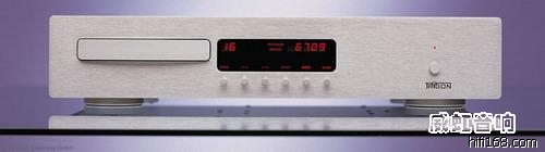

       谈到这部唱盘设计,我们先从外观看起,比起德国双B(MBL、Burmester)华丽的外观,Recall采10mm厚的铝合金面版与承盘外部简单的圆弧收线设计,看来简单朴实许多,但似乎更符合我们心中期待的德国精神,稳重而又耐看。
      打开机器,电源电路板、数位控制电路板与数位/类比输出电路板独立而整齐的安置在底板上。从内部电路上观察,大概可以发现几个重点。首先,就是电源的部分,Recall并未采用传统的电源设计,而是采用了交换式电源设计,所以看不到一般人熟悉的环形变压器。这个部分,请大家不要跟一般采用廉价交换式电源的量贩讯源相提并论,Recall采用的是高价的交换式电源,这种交换式电源的成本要比使用环形变压器的传统电源来得高。当然,交换式电源除了重量轻与效果高的优点,主要就是避免交流产生的电磁干扰,这点对讯源很重要。
       除了电源,避震也是Trigon强调的重点,在Recall的机底板上(主电路板的下方)部黏上了一层黑色阻尼物质,机壳与箱体的交接处也都贴上一层高密度的泡棉避震,再加上四个特殊设计的铝合金脚锥,避震措施相当彻底。另外我还发现了一件事,就是上盖的部分,也就是在电源电路板的上方位置也黏了一块与底板上相同的黑色阻尼物,不晓得这种物质除了避震外,是否还有防电磁干扰的功能。此问题我已去信原厂询问,截稿前尚未得到答覆,所以在此无法证实。

身為德國 Trigon 產品線中唯一的訊源,Recall 從極簡的外觀設計到模組化的內部電路皆有其過人之處。厚達 10 毫米的銀灰色鋁合金面板首先映入眼簾,扎實穩重外更透露出不同於一般平價機型的氣勢;機身方面則採用 2 毫米的黑色鋼質金屬片曲摺而成,搭配四只特殊設計的鋁合金角錐,大幅降低機身在碟片旋轉時所引起的共振,對聲音表現有相當正面的幫助。
至於 Recall 的內部電路則採用模組化設計,轉盤在左供應電路在右,數碼電路位於前中,D/A 處理則置後,減少電路之間相互干擾所帶來的負面影響,此外在各模組的下方皆選用吸震軟墊隔離之,同樣是朝減少共振的方向下足工夫。並且為了追求更純淨無染的音色,Recall 避開傳統式的環型變壓器,進而選用相當高階的交換式電源設計,背景的純黑度也因此提升不少。

RECALL CD机不但已达到音色细致的效果表现, 而且外观典雅朴实 ,唱盘的机箱线条优美 ,打磨精美细致的银灰色铝合金面板厚达10毫米, 再配衬由黝黑色的2毫米厚钢金属片曲折而成的机壳, 完全给人有一种扎实而稳重的感觉 ,但外型却仍然保持有传统设计的味道 ,虽不抢眼也未能显现出全新突破的前卫视觉效果, 却充分表现出一贯的欧洲设计风范 ,全机所有的精工是经过细致精巧的手工艺处理, 整体箱身采用圆边无角设计 ,底部装设有4颗大型圆柱体铝质承脚 ,有相当良好的卸震能力 ,可将大部分的微震干扰导走, 非常实用。
简洁面板
简洁的铝合金面板呈现长方形, 设计编排井然有序 ,唱碟转盘抽屉式设置于箱体的左边 ,正中央设有显示屏幕, 特别质得一提的是原厂舍弃液晶显示而采用价高但耐用坚固的LED模拟显示电路 ,可见产品的设计理念, 所有的按钮都是圆柱型兼顾美观及实用性, 至于背板接驳端子的设置也十分简洁 ,左边配备分离式IEC电源插座 ,中间设有1组模拟音频RCA输出 ,1组数字输出 ,和1组全平衡输出, 而输出端子也是采用发烧级的WBT镀金端, 另外特别强调遥控器全铝合金机壳制作 ,亦是相当美观有质感, 另外原厂为确保音质随机附送蓝色的医用级插头高级电源线 ,十分罕见。
内部设计
当打开机顶盖 ,发现机内电路板组件均以模块化设计,以利尔后升级和避免电路相互干扰情形 ,各模块电路均以吸震软垫固定于机箱底部,排列整齐有序, 贯彻线路简短而使干扰的机会减到最低的设计效果 ,左边是转盘 ,右边是电源供应电路板 ,中间前方是数码电路板 (Digiboard) , 后方则是D/A转换处理电路板 (DACboard) ,厂家为了降低交流磁干扰数码电路 ,特别采用了较高价之交换式电源设计 ,而舍弃了传统大型变压器 ,就是为了要得到更纯净的音质效果 ,基于此点就值得掌声鼓励 。
