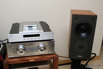

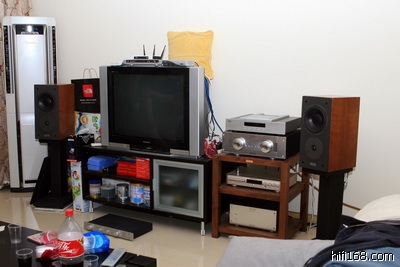

可以上图片了,只能上很小的图片
