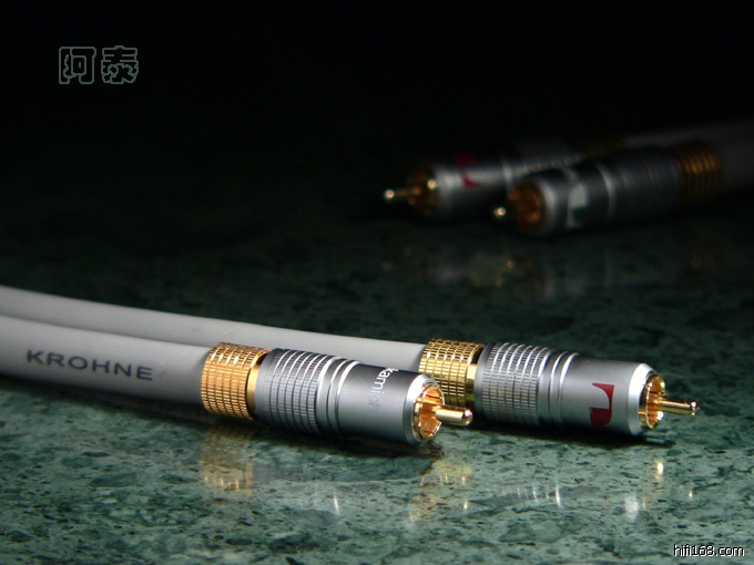

我DIY的KROHNE双屏蔽信号线,就是用双单端接地(输入端与输出端的屏蔽各自接地),宁靓非常.
还多了一个用于调声的电磁谐振点,如果两屏蔽可控,就更妙了。
[attachimg]93789[/attachimg]
请泰哥附上接线图。因我太愚笨了。

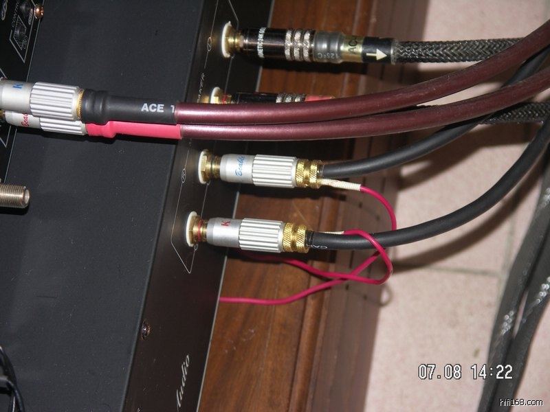

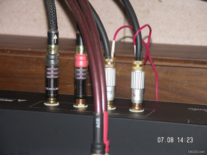

昨天中午对LP唱放输入接地做了些改动,原来是由输入端接入屏蔽地。
现在将输入端屏蔽地断开分别引出,见下图;
同时做了些对比试验,(接好线后将功率放大器音量电位器开到最大)
1、不作任何接地处理。呵呵,噪声大大的有!!
2、如上图将屏蔽地接到任意点机壳上。哈哈!!噪声明显大幅度降低,接近原来屏蔽地直接接入输入地的水平;
3、如下图,将屏蔽地接到机壳的公共地(电源地、机壳地和电路板地)上。噪声明显大幅度降低。
耳朵听,与机壳任意点接地相比,感觉略微好那么一点点。和原来从输入端接入屏蔽地方式相比,感觉噪声量基本相当。
最后编辑松香味 最后编辑于 2008-07-09 22:26:24
