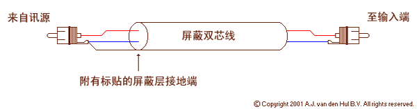

引用网上资料:
关于信号线的接地  作者:佚名    文章来源:不详    点击数:783    更新时间:2005-9-13
        从1999年5月开始,我们所有采用了RCA插头、用于非平衡/非对称信号传输的双芯、四芯,以及三轴(如:平衡式)信号线,全都配备了接地端标贴。 此举为辨认屏蔽层在线材的哪一边与RCA插头的屏蔽端相连(= 接地),提供了又一个途径。对于那些线材,我们的一般做法是:当您把线材拿在手中并能够看到线身上全部的印刷文字时,屏蔽层接地端就位于线材的左面。在那些线材中,已经有一条内部导体在起着信号回输的作用了(连接着信号来源和接收方的接地端),见页末的示意图。在连接屏蔽层与接地端的时候,只连接线材的其中一边并提升另一边,就能达到真正的屏蔽效果:不会传载音频信号 ;它会隔离内部的导体并把有害的噪音泄放到另一个地方去。而这个地方(由接地标贴标示出来)一般就被作为了讯源接地(*),不过在某些情况下,将线材反过来接可以获得更好的屏蔽效果,此时的屏蔽接地就是在信号接收 这一边。请注意,这里的线材反接与人们有时候说的"线材方向性"没有任何关系;van den Hul的线材没有这种效应。某些线材具有磨合期(煲线)和存在方向性的问题,可以部分归咎于受污染的接触端;为了取得最佳的接触效果,我们推荐您使用我们的The SOLUTION接触剂。 *:在讯源端实施屏蔽而不在接收端实施屏蔽有个潜在的好处,那就是可以减少由于“线路到屏蔽”的电容失衡,而导致周围的电磁高频噪音耦合到音频信号中的情况出现。

电源线的接地与信号线的接法想同吗???
成品线是怎样接地的? 我觉得应该是屏蔽地在插头(即插座端)单端接地,接机器端断开。
请经验者解惑。

恩!这基本原理是对的,是普遍RCA插头连接接法!但这样接法也很容易使串流中产生怠慢。。。
