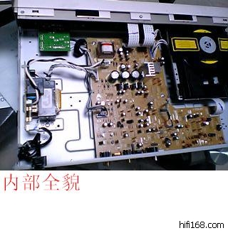

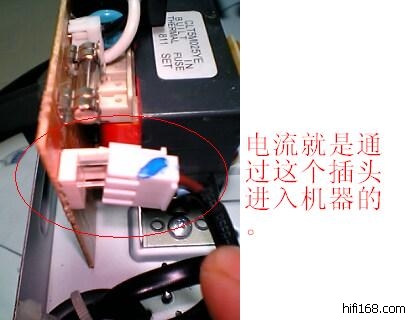

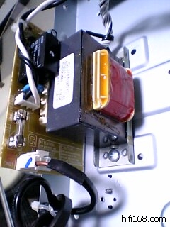

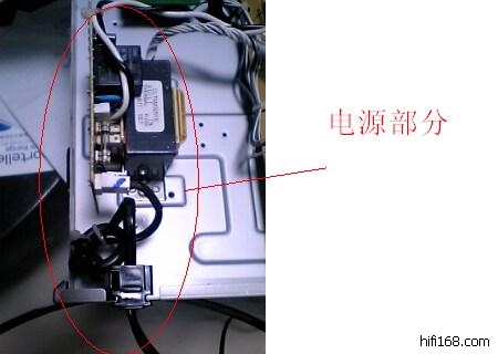

马兰士 CD 5001 想换个美式电源线,反正有根电源线放着不用也浪费。
于是昨天晚上拆了机器,拍了些照片。
jpg(2008/6/23 9:17:07 上传)

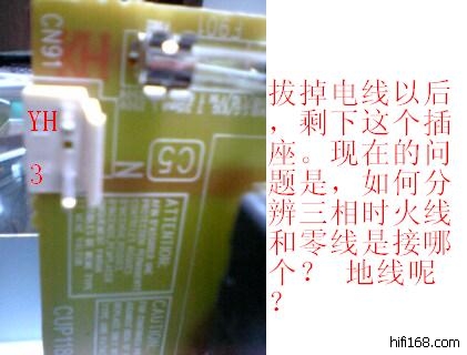

如果确定改成美式三插的话,怎样确定火线和零线呢 ??

你开一个宽2.7CM/高2CM的孔(上角有梯型角位也量好)一般电源白色为相线(火),地线也应接铁壳,最好将那胶套小插座空置(不要将里面插针拔走以防焊东西将铜箔带起弄断) 在后面线路板直接焊较好的线材至美式尾座,最好加装地线至铁底壳上! 优先选用紫铜座,优先选用镀银线夹接美式尾座!

找一条二芯插头/三芯美式尾座线.先插入美式插座内.再确定尾座相位做好记录.反复将二芯插头调位pk,以效果好一种确定火线和零线再摩改!

超级感谢你的答复。
原先机器里面的线, 是上灰色,下蓝色的,没有白色。。。
我打算是地线接壳,另外两个接上去听一次,再掉转来接,再听一次,要效果好的。。。。。。
谢谢各位大侠
