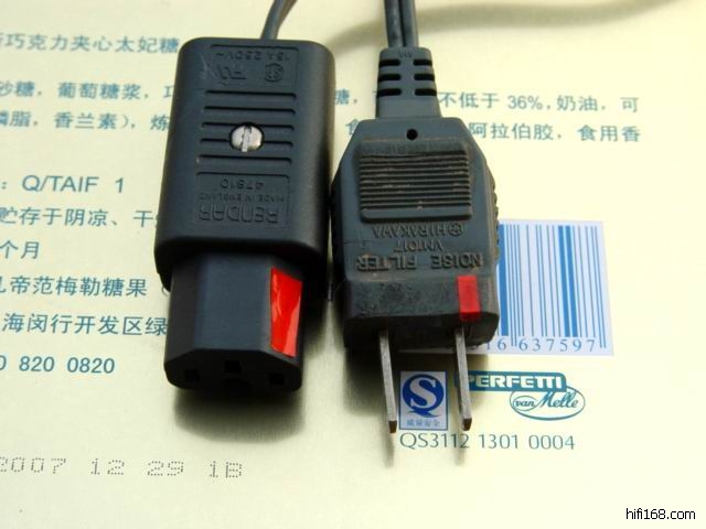

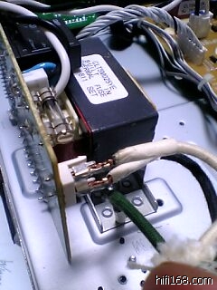

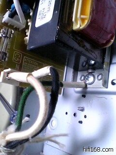

回复: 初步完成---马兰士CD 5001 两相改三相美式电源的问题。
原帖由 5678mbl 于 2008-6-23 10:57:00 发表
你开一个宽2.7CM/高2CM的孔(上角有梯型角位也量好)一般电源白色为相线(火),地线也应接铁壳,最好将那胶套小插座空置(不要将里面插针拔走以防焊东西将铜箔带起弄断) 在后面线路板直接焊较好的线材至美式尾座,最好加装地线至铁底壳上! 优先选用紫铜座,优先选用镀银线夹接美式尾座!
已经初步完成,先用两个卡子插上去,也没有开孔装尾座,现在是拖着条尾巴,呵呵。 等有时间再慢慢完善。
火线和零线的相位我是凭听觉的,不知道对不对,这个周末找个电流表测一下吧。
接上原先的电源线,第一感觉,音场宽阔了。
如图,白色是零线,黑色火线,绿色地线
