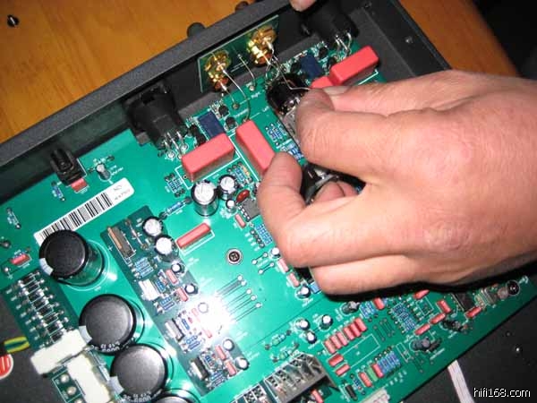

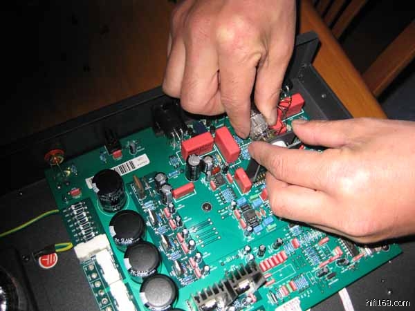

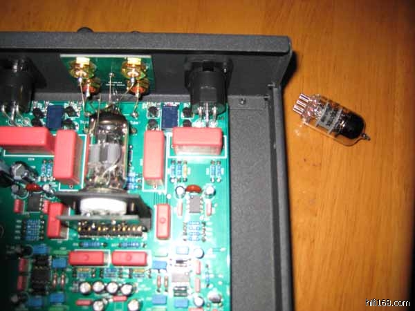

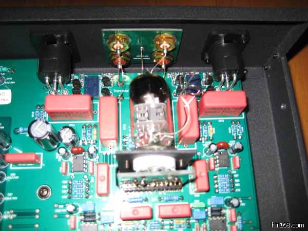

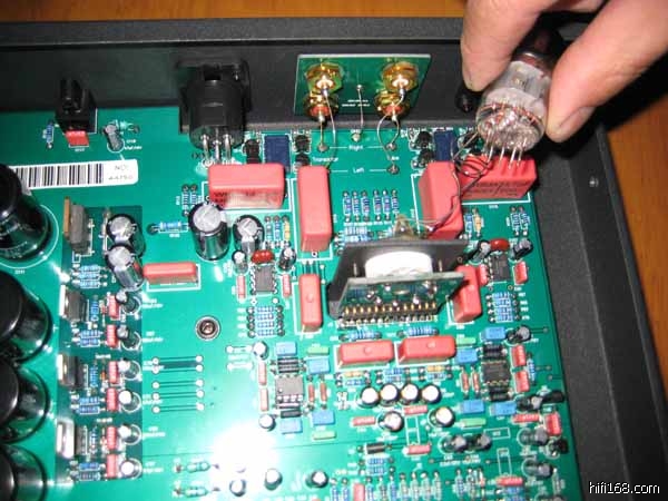

溪姐,我今天回家给DAC-5换电子管,上图给你参考。
先小心拿走防震弹簧,不要碰坏电子管封气端。
旋律是音乐的生命,是器材的灵魂。
187#
再小心拔出电子管,轻巧地小幅慢慢边摇边拔出管子,再小心装上要换的电子管,小心装上弹簧即可。
