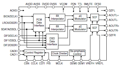

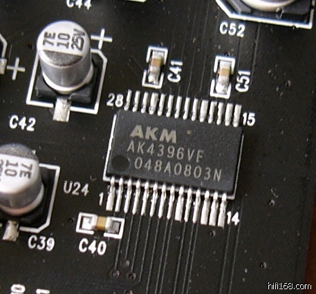

找了一些资料,给同好参考.

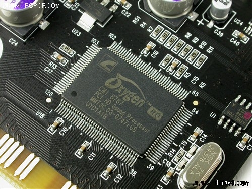

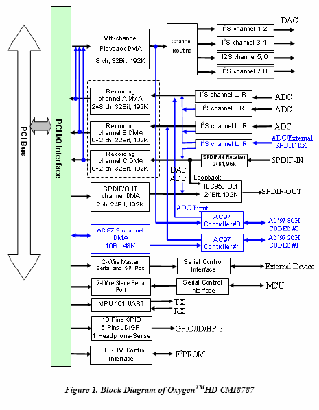

音频控制器

CMI8787+AK4396+JRC4580是比较经典的配搭,"小夜曲"的老大"幻想曲"就用这个配搭,名卡ooaoo717也是,小夜曲没用4580不能不说是一个遗憾,加上运放没配插座,换玩不便,不过有DIY能力的烧友会搞得掂的

小夜曲的DAC也不算弱,AK4396是专业级的模块,用在很多专业级的机
比拼从来都不是比芯片,而是比各自的最大优势。可以想象一下,一个声卡就算芯片再好,裸露的放在电磁干扰很多的电脑机箱内,用着PCI插槽供电。而机箱的电源可能还是一般的普通电源,这样模拟的输出怎么可能出好声音呢?只有数字输出才能相对的把干扰减到最小。另外如果不是同价位比,500的东西和1200的东西比有啥太大的意义呢?
