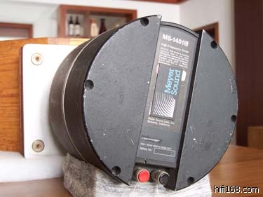

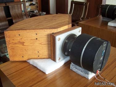

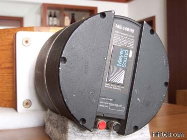

自从在朋友那里听了复刻的TAD2402后,便被那大气、宽松、真实、自然的声音所毒倒,迷上TAD一发不可收拾,但苦于囊中羞涩,只好DIY了。先是收了一对美国产的MS1401A的中高音激励器,参数为:16Ω—40W
800HZ
12dB/OCT。外径达φ160mm,应是钢磁的,听感相当不错。然后又找到一对与其绝配的原木号角,说绝配一是买前问商家该号角分频点是多少?答曰:800HZ,正好!再问联结器喉孔及螺孔,又正好。该激励器振膜与喉介于TAD4001与TAD2001之间,曾与TAD2001简单地对比了一下,感觉声音在厚润和情感方面似乎胜出,但量感稍微弱一些,灵敏度约在107dB/W/m左右。细节也少一些,大概频响没有那么宽,估计不会超过12KHZ,高频延伸自然不会好。也许MS1401A单元在国内很少见,知道或玩过的人少的缘故,当初购入价不是很高,我认为它在目前的中高音激励器里性价比是很高的。只要配一个合适的超高音便可以弥补高频不足的缺陷,我现在就是用金琅的G2做超高音,请看下文分解。

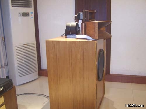

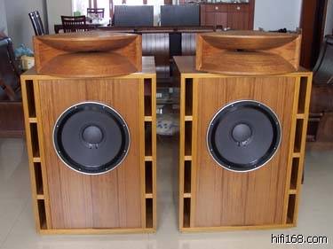

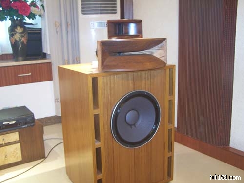

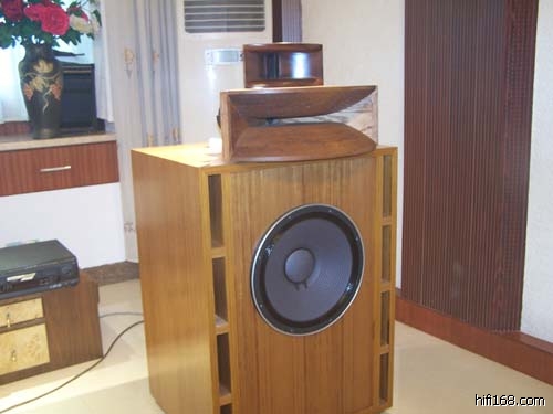

在交了一对全新TAD1601A的定金后(当时商家的货还没回来),便开始考虑做箱体了。由于当初在朋友那总感觉低频不足(后来知道是器材系统没调好),便否定了DIY TAD2402箱体,个中也有尝试其它箱体的想法。上网查了一下,高手也是说箱体要大一些,容积要达200—250公升才好,所以做了一对照片上的箱体,容积约240公升。箱体是用18厘进口夹板,前板和上、下板又加了一层18厘大芯板共是36厘,两个侧面由于有导相板相连,所以也有足够的强度,交接处及背板都有加强木方,表面帖进口泰柚面板,沉沉地、整体感觉还不错。

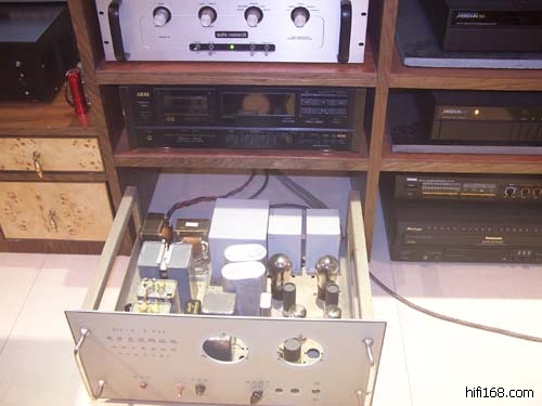

箱体做好,喇叭也回来了。当拆开包装看到那对硕大精致的TAD1601A时,当初心痛所付银蛋的心情,得到了很好的安抚。按800HZ 12dB/OCT做好分频器,用单端300B推,已有不错的表现,毕竟它的灵敏度有97 dB/W/m,忐忑的心被兴奋所代替。大气、宽松、真实、自然、厚润的声音,还有那声音的密度之高和充沛的情感表达,可以借用超市里的一个广告词来形容“抵哦”(意为:很划算)。就这么听着、褒着、享受着。但有两个感觉还是明显的,一是感觉300B的功率不足,控制力不够好,低频力度不够;二是高频的延伸明显不够。

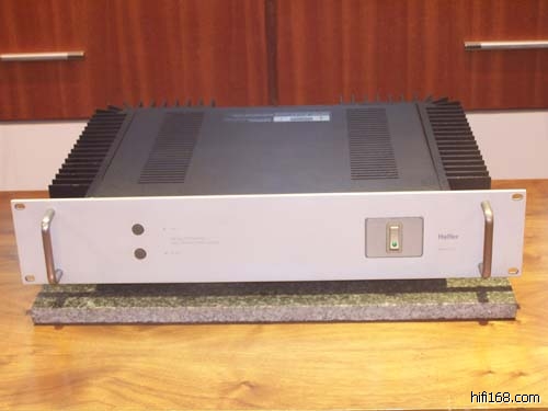

一次帮朋友卖一台艺升的845胆机,我拿回来接上试听,哇!不得了,低音结实有力,音场宽大而宏伟,声音收放自如,控制力极佳。本想DIY一台845,但一是怕麻烦(其实是更怕再投入),二来实在喜欢小功率三级管(特别是古董茄子胆如;171A、245等)那浓郁、娇艳的声音,所以没再动手。想想原来有一台专业功放是用来卡拉OK的,功率也蛮大,便拿来一试,功率倒是大了,但却听不得,冷、硬、冲,只能放弃。我就琢磨啊,影响声音走向的应该主要是中高音,如果用两台功放分别来推高、低音,用一台大功率的专业功放来推低音单元,另用一台小功率胆机来推灵敏度高的中高音号角,这样不是即可享受小功率胆机浓郁、娇艳的声音,又能领略孔武有力的低频吗?这里借用一句时尚的话叫:优势互补。用电子分频吧,DIY一台,但因水平不济而失败。无奈只好仍用分频网络,我的ARC前级又正好有两组输出,便一路进300B推中高音号角,一路进专业功放推低音,但也不理想,冷、硬、冲的声音与胆机的温暖、娇艳的声音不搭配、不和谐。后来在网上看到有卖一台美国哈佛的场效应管纯甲类功放,大家都知道纯甲类的声音是比较温暖的,何况还是场效应管的。购回来后立即接上试听,真是心中一喜啊,水乳交融、很是和谐,温暖而有力度。

在此声明一下,并不是说这对箱体就很成功、很满意了,我认为最主要应归功于单元好。以后还是想用好一些的夹板或原木板,按2402的尺寸再DIY一对箱体,因为现在的低频虽然潜得下去,但感觉低频还是有点蓬松、有点蒙。是箱体?是功放?也敬请高指点迷津!

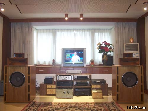

电视应该搬开,与环境格格不入啊呀
耳朵:听CD弦音 眼睛:看胆光隐约 心情:随乐韵荡漾……
回复:不 拘 一 格 巧 玩TAD
想搬开来着,可没地啊!原来还放在器材架上呢,后来才搬到飘窗台上,就这LP大人还有意见呢!现在电视离喇叭有1.9米,知足了。
