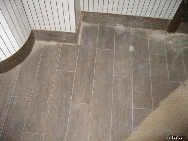

我以前用水泥搅平地面,再铺12厘夹板.然后铺上实木黄檀,看起来可以,但感觉地板的原庄光油太滑,音箱与聆听位置还是要加地毯,现重新再造听音室,把60x60的仿古粗面木纹地砖切割成12x60,当地板方式铺置,不过尚未完工,效果只能大胆假切.
现卖砖的见我揽得爽,推出单块12x60,12x90,12x120发售.已有三户人家试铺了.
现地砖面布满尘灰,原来色调是黑胡桃的.

原帖由 cktony 于 2008-6-5 9:14:00 发表
我以前用水泥搅平地面,再铺12厘夹板.然后铺上实木黄檀,看起来可以,但感觉地板的原庄光油太滑,音箱与聆听位置还是要加地毯,现重新再造听音室,把60x60的仿古粗面木纹地砖切割成12x60,当地板方式铺置,不过尚未完工,效果......
CK兄的动作好大!地砖这样铺,感觉也挺好看。
是否方便将听音室的照片多发一些上来?
