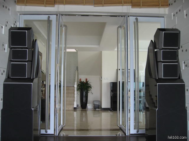

迷糊兄
给你看一位用破璃房都靓声的设计.
Listening room 287.jpg (, 下载次数:162)
jpg(2008/6/5 11:12:20 上传)

原帖由 cktony 于 2008-6-5 11:12:00 发表
迷糊兄
给你看一位用破璃房都靓声的设计.
可怜的阿历山大。。。。

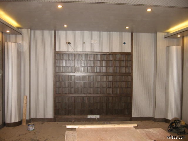

回复:听音室工程日记(二):关于地面
cktony兄,墙面用的都是穿孔吸音板?正面中间部分,是木制扩散板?

回复: 听音室工程日记(二):关于地面
迷糊兄
给你看一位用破璃房都靓声的设计.
这是哪里的听音室?

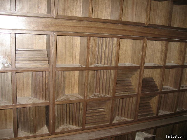

回复: 听音室工程日记(二):关于地面
原帖由 迷糊 于 2008-6-5 22:26:00 发表
中间先做12个大木格,每个大木格分成9小格,刚好梁山人物108格,中间随意放梯形木条,可凹形,可凸形,可横,可直,方便调声,效果如何,天晓得.
墙面与天花都是穿孔吸音板,顶留25公分,按松香味师兄指导放满吸音物料他教我用多种物料可吸不同频宽.墙身留3公分,也放了吸音物科,效果如何,也是天晓得.有松香味师兄家里八成声,愿矣.
