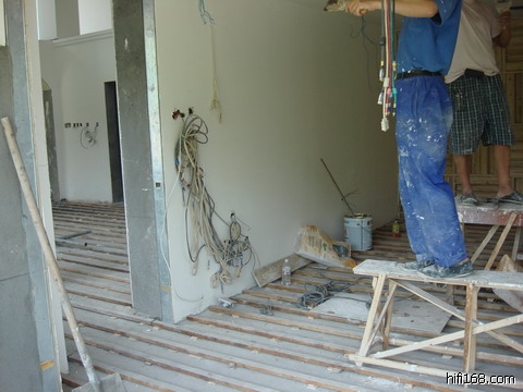

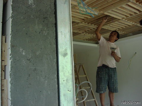

自年前在这里发帖要装修听音室后, 时间过了半年. 工程进行了一半. 昨天承蒙蒋和张两位烧友前来指导. 发现了一些问题.
1. 装修基本情况:
尺寸: 原净高2.8M, 长6M, 宽4.2M.

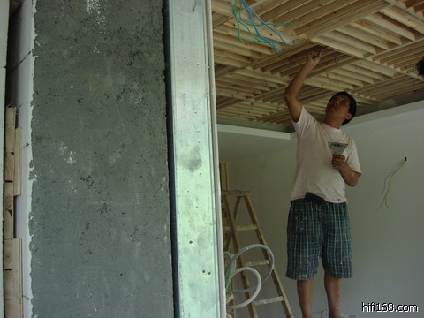

顶上:
在前部1/4处顶上做了中央空调; 空腔敷玻璃纤维, 高度约40CM; 天花四周宽度50CM也是类似处理;天花其余部分为60X60CMX10CM高的扩散板直接钉天花上(衬龙骨);
两侧墙体:
做了约15CM宽的隔音+吸音(方法是石膏板+木工板+龙骨+木工板+石膏板, 空腔敷玻璃纤维);

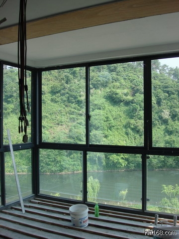

后面:

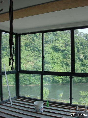

是阳台, 深度1.8M, 全部玻璃窗. 在阳台处拟安装4扇开门. (边上2个门固定, 中间2个门向外(向阳台)推. 门的上半部为玻璃--考虑采光; 下半部木门+软包).

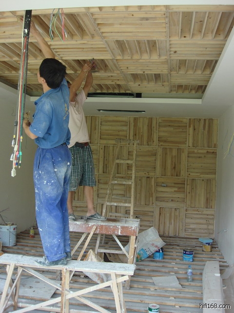

前部:
本来这是客厅, 前部没有隔墙, 考虑承重问题, 故采用轻质隔墙处理. 方法是同两侧的,也是做了约15CM宽的隔音+吸音(即是石膏板+木工板+龙骨+木工板+石膏板, 空腔敷玻璃纤维); 然后加扩散板60X60CMX10CM高;
由于听音室是AV和HIFI兼用, 故前面还要安装16:9的120寸的固定投影幕. 安装后, 上下空约20CM,左右空约25CM.
地板:
拟做实木地板.
装修后室内尺寸约为 高2.45(平均高), 长5.8M, 宽3.8M. 听音室是AV和HIFI兼用.
2. 问题:
在没有安装地板的情况下, 说话声音感觉比较含混不清.
蒋张2位提出了以下看法:
1. 前墙没有砖墙,会造成能量损失;
2. 前墙使用扩散板不妥;
3. 地板应该先敷木工板, 然后再铺实木板, 以减少空腔的能量吸收;
4. 两侧全部面积的隔音+吸音不是很妥当, 这是造成含混的主要原因;
现在工程进行到这个程度, 接下来怎么办? 请各位高手指点一二, 非常感谢.

回复:听音室装修一半遇到问题了
这么多扩散板,高频都被吸光了
逗你玩儿
回复:听音室装修一半遇到问题了
把前墙的扩散板拆了.装修完了根据效果适当使用定位扩散板和吸音柱就行了.
前墙的扩散板可以放到后墙或左右侧墙的第一反射点上
逗你玩儿
回复:听音室装修一半遇到问题了
我的一点意见:1.前墙处理的可能有点“软”了,可能会造成吸收过度、能量散失,甚至促成巨大共鸣腔体的形成。
回复:听音室装修一半遇到问题了
2.地板木龙骨间最好设计填充物,否则会产生振动和促成巨大共鸣腔体的形成。
回复:听音室装修一半遇到问题了
3.阳台处拟安装的4扇开门不建议上半部为玻璃,可设计成木艺镂空形式予以透光、扩散。另外阳台的三面玻璃窗务必安装扩散、吸收装置。
回复:听音室装修一半遇到问题了
4.理论上讲,您的扩散板仅对1200-2400hz声波起扩散作用,因此对于中低频起到的扩散作用似乎甚微。大概这就是您描述“说话声音感觉比较含混不清”的原因。
回复:听音室装修一半遇到问题了
5.两侧墙吸收的力度还不够,从实际施工效果来看,“石膏板+木工板”的组合,对于全频段表现的反射特性强过吸收特性。楼主试试在两侧墙悬挂些厚布料或者海绵(面积一定要大),再看看有无“说话声音感觉比较含混不清”的现象。
回复:听音室装修一半遇到问题了
是回音壁.
