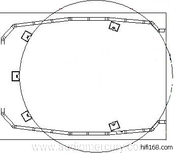

回复: 听音室装修一半遇到问题了
贴个家庭影院的平面图给LZ参考
