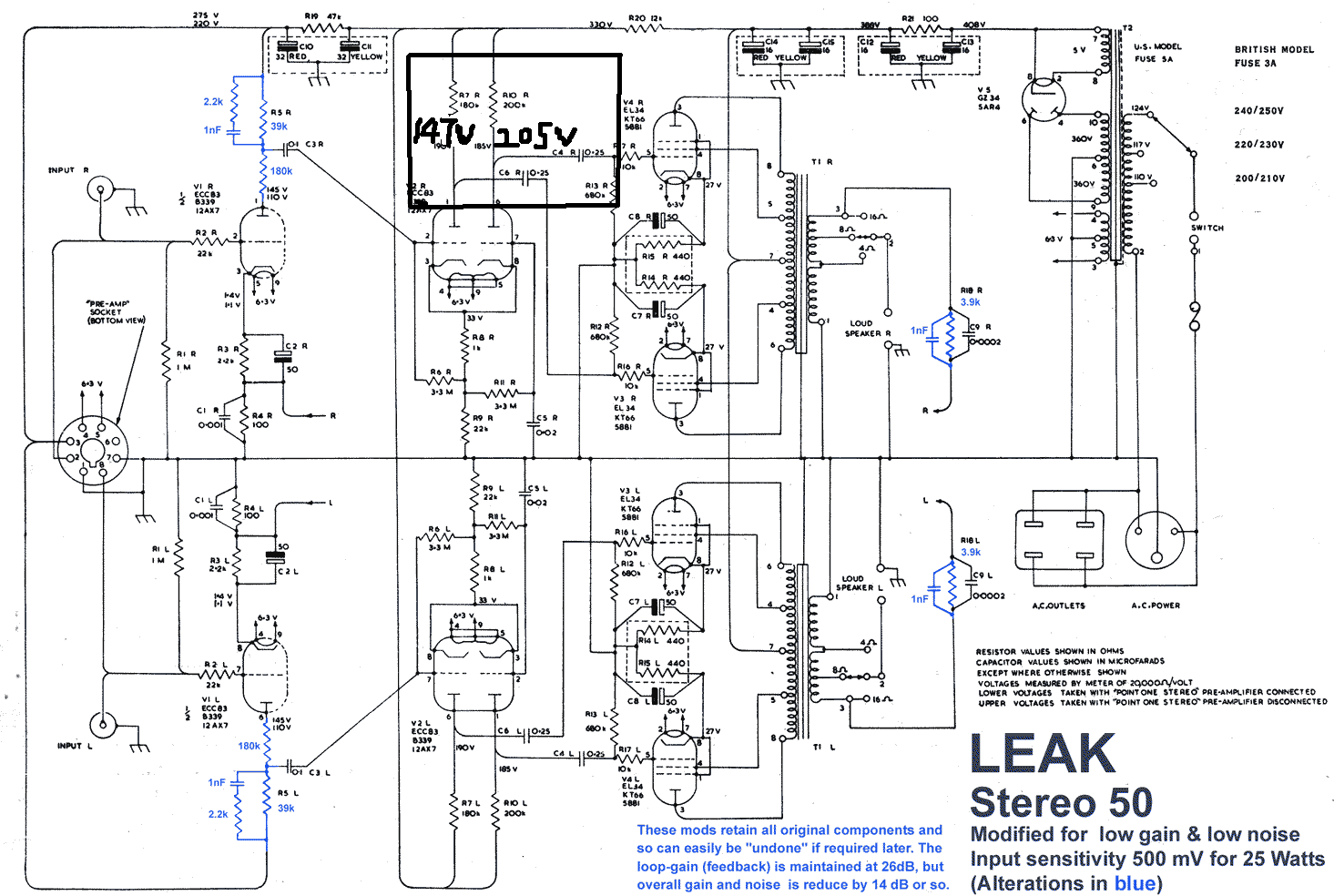

看图!
rer7 (7).gif (, 下载次数:142)
gif(2008/6/10 0:16:23 上传)

也许是内部两只三极管各自的屏流特性有些差异,可将两三极管或声道管对调试下.
最后编辑胡敏强 最后编辑于 2008-06-10 07:08:29

原帖由 胡敏强 于 2008-6-10 7:06:00 发表
早试过了没用

或者查下线路板有无漏电现象,电阻有无变值或交流变值现象,导致自激震荡现象.不过一般不大可能,如果声音正常就不必太在意.

请问姜兄和dd845兄,你们手上的ST50的交连电容实际量出是多少电压?我的情况是否正常?谢谢
