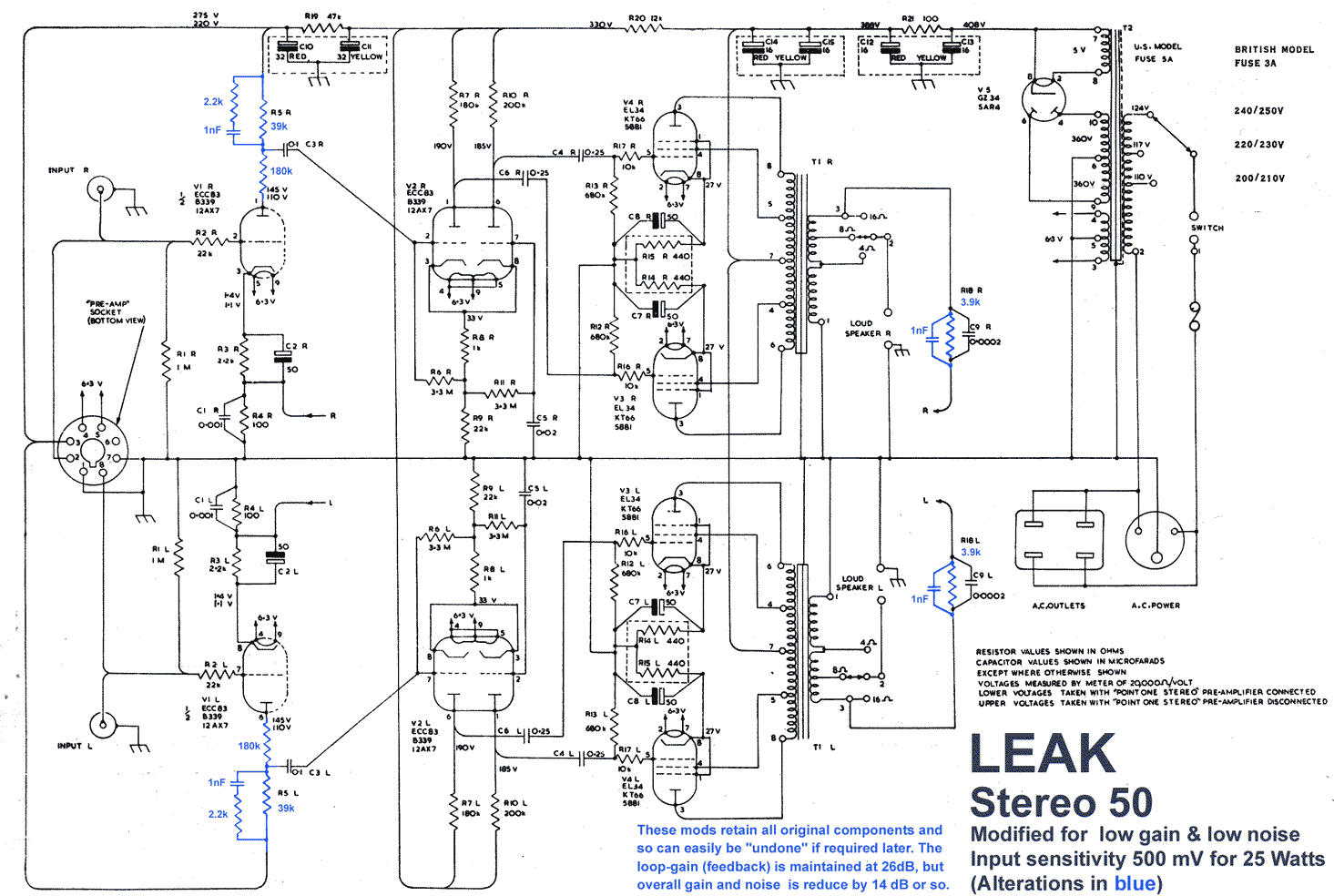

请问上面这台ST50的16+16的TCC怎么两只电容都并联了?我的就第2只是并联的.还有看到一台两只都不并联.看电路应该是第二只并联呀?不知有何不同?

这台是 ST-60,并联的是 C12+C13 及 C14+C15, 右上角那支 C10,C11不并联..

求救!求救!:'( :'(
STEREO50按原机电路两对交连电容的电压分别是185V和190V.可我现在185V处实量是205V,
190V处实量148V.小的反而大,大的反而小.180K和200K的电阻量过正确.查不出问题出在哪?
