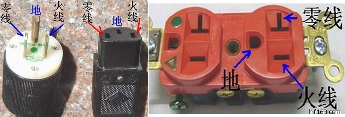

请教各位老大,美国的电源处理器(如新款的PS Audio 发电厂)相位输出应该是美式的吧?即使我已把墙上的火电、零线对调成英式(也是国标),但是经过电源处理器会不会给转过来。如果用全套的欧洲器材用这样的处理器,相位怎么调?总不能把原厂线拆了DIY吧(NBS的电源线拆了不就毁了)!
日本电源处理器的相位输出如何(如CES)?属于欧洲标准还是美国标准?
还是滤波器拖线板好,相位不用考虑,但是试了几款滤波器效果都不满意,想试试电源处理器,找一到两部满意的搞定所有设备。
借用乐林老师的图片,下面是美式电源线的相位图。欧洲的相位相反。

我墙上相位是按照英式标准接的(英式好像和中国的电源相位标准一致),经过电源处理器后,会不会把相位给纠正过来(成美式)。要知道这个发电厂可是重新产生一组正铉交流波形的纯电源,所以有点担心。

原帖由 远去的山庄 于 2008-5-3 23:04:00 发表
美式的地线在下,左火右零,英式的地线在上,左零右火,其实是一样的,上图只有尾插的标得正确
按照“远去的山庄”兄的解释英式和美式的插头是一样的(转一下方向看就行),和乐林老师的标注截然不同,我更糊涂了。到底英式和美式一样吗?

原帖由 远去的山庄 于 2008-5-3 23:23:00 发表
不要管它前面的错对,最重要就是尾插的火线在那,因为有些家庭安装的火线是左相右零的,国家真正的标准是左零右相,就是看着家用的三插,地线在上,右洞就是火线。所以在电源的线材方面,只是尾插的地线在上,右洞是......
欧洲的也是吗?明天找个笔量量!!!我器材后后尾插地线在下,按道理左洞应该是火线。
