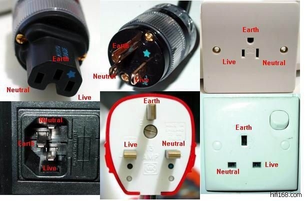

我的意思是:我已把墙上的火电、零线对调成英式(也是国标),但是经过美国的电源处理器会不会给转过来成为美式。按照老兄的说法,应该无所谓,这倒是个很好的安慰。尽管还有点糊涂(不好意思)。

接好地线后,右洞是火线就正确了!
回复:电源处理器的相位问题?
找了两组电源线(美式、英式),仔细查过尾插,确实相位顺序是一样的。看来我是“庸人自扰之”了。

如果如下图说示,美标和兄说的不一样哦。。。
原帖由 远去的山庄 于 2008-5-3 23:04:00 发表
美式的地线在下,左火右零,英式的地线在上,左零右火,其实是一样的,上图只有尾插的标得正确

原帖由 lynn 于 2008-5-3 20:52:00 发表
请教各位老大,美国的电源处理器(如新款的PS Audio 发电厂)相位输出应该是美式的吧?即使我已把墙上的火电、零线对调成英式(也是国标),但是经过电源处理器会不会给转过来。如果用全套的欧洲器材用这样的处理器,......
看完168里的联接和家电上的联接,你会更进一步的认识的http://bbs.hifi168.com/showtopic-129425-1.aspx要看电源接线极性对与否(如美标或国标),电源线极性接不对的话,说相位的尾插无用.还有用电源处理器是要照说明书接插相位的.最好之后用万用表测量一下为准.

实际研究了一下墙上的插座,发现问题可能是出在国内的万用插座上,如果在万用插座上直接插上美标线,输出的就是反相的。美标插座插美标线,英标插座插英标线,只要按照接线板标的极性连接电线,就不会有问题!确实尾插输出都一样。
实测了两条电线:相位反了变化真的很大(功放反相,音源正相。以及功放正相,音源反相都试了),一开声已经傻了,不通透,没有延伸,看来设备通电前,一定要量度尾插的相位,一般都可以解决。乐林老师提及的更加专业,可以仔细研判系统的相位。不过简单办法确实是自己听。当然只要尾插标准一样我就不担心滤波电源处理器了,起码他不会影响相位。
