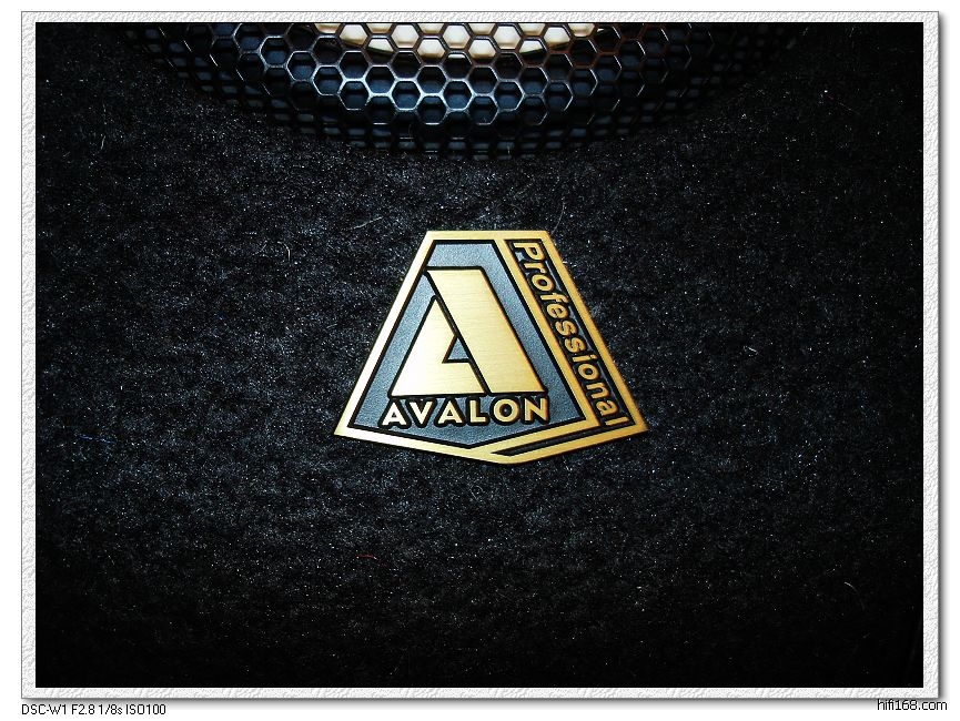

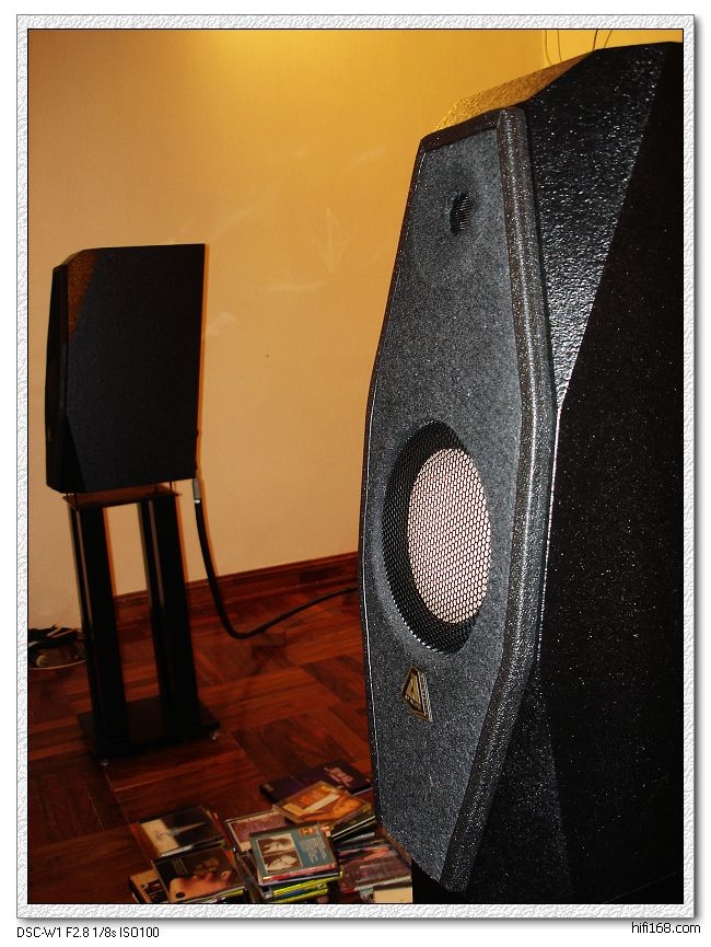

是一对难煲的音箱,只要在中低频单元之上;P
朋友买的新箱(之后报导)。
最后编辑乐林8 最后编辑于 2008-04-29 12:08:54

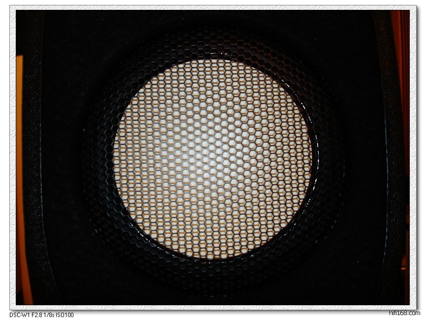

回复:《奥运年,新空间,新搞作》——肥仔的毒气房。
有金属网罩很好,宝宝的手指就捅不进去了;P
