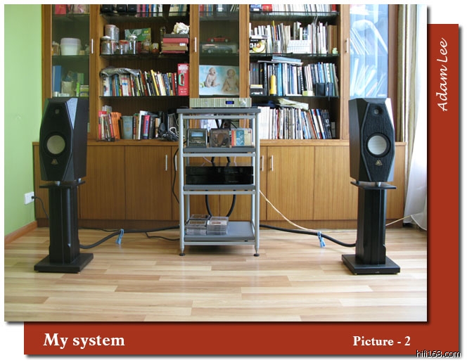

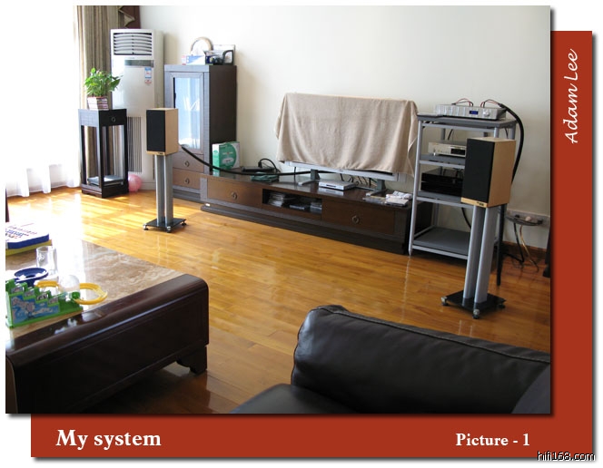

08年开始,根据好多前辈的提点及自己的实际情况,在过完春节后,将聆听空间从客厅移至书房(更感谢夫人的首肯同支持),开始新一轮的发烧。
今年的目标,
一、煲煲对喇叭,熟悉下环境,搞一搞周边。
二、多听点现场,多买点CD,多储点私房。
三、集思广益,多听意见,多挨砖头;少走冤枉路,少花钱办好事。
先上两张前后全家福。
之前的组合(2008/4/28 13:29:13 上传)
现在的组合(2008/4/28 13:29:13 上传)

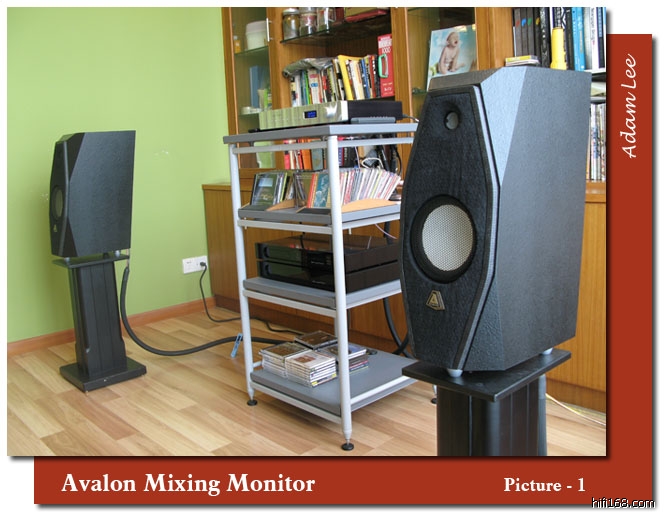

经过长达1年几长时间挑喇叭的辛酸苦乐,最终在半个钟内,竟然被她搞定。

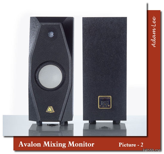

她就是Avalon Acoustics Professional MIXING MONITOR。来自M国科罗拉多州的佳丽。
科罗拉多州是Hi End音响的重镇,像是Jeff Rowland、Ayre、Boulder都发源于此,Avalon也是其中之一。在喇叭设计的历史上,Avalon无疑是现代喇叭的典范。从全无平行面以打消箱内驻波的复杂音箱开始,到率先采用陶瓷单体,进而演化为钻石高音单体;从全世界第一家用木箱包装运送喇叭成品,到全世界第一家使用精装的说明书,Avalon都引领业界之先,后起模仿者不知有多少,可说是影响当代喇叭设计最重要的厂商之一。
Avalon的喇叭几乎一眼就能认得出来,有如钻石切割般的棱角,向后倾斜8度的箱体、、、
欣赏一下原厂的专业摄影师拍的漂亮PP。我拍的太臭了。

为啥不把JR合并机放低一些呢?这样喇叭线就不必那么紧巴巴的了

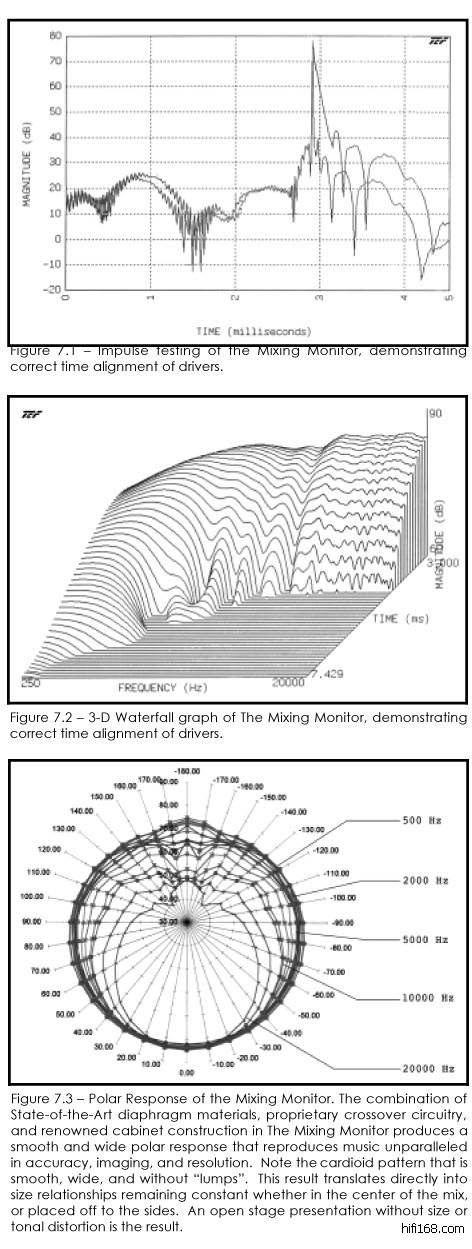

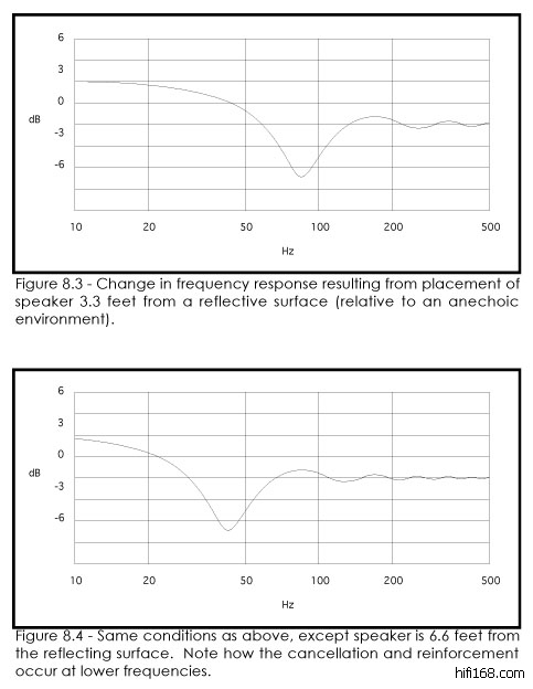

再看看原厂跟箱提供的说明书中的几项喇叭测试数据:
(不是很明白这些数据的含义,请高手指点一下,谢谢!)

嘿嘿!防止儿子搞音量。没计!
迟点都会转过下面,以前在厅玩的时候不太觉,搬到房后原来真是层层不同声。
