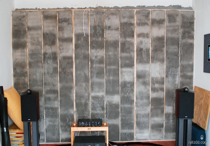

经过8天的“漫长”等待,水泥砂浆抹面层终于干到七七八八了,这期间早已按捺不住把系统临时组建起来欣赏了好几天!
jpg(2008/3/31 9:57:57 上传)

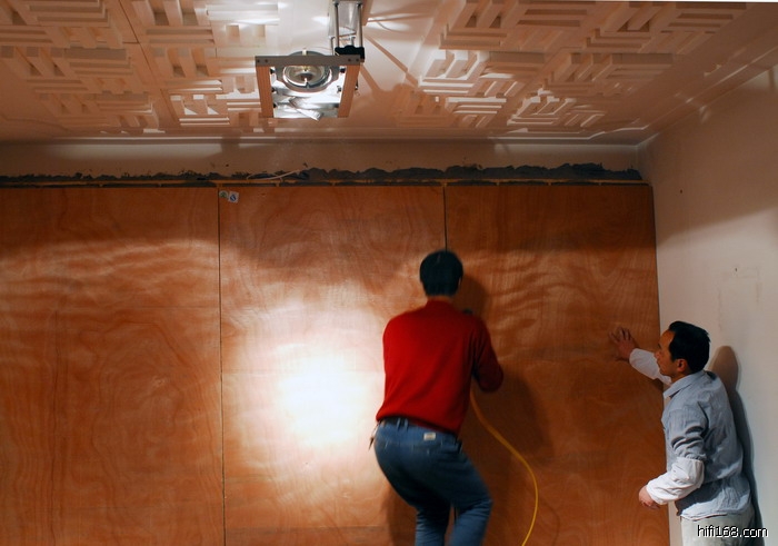

先蒙上一层木工板。
jpg(2008/3/31 10:00:00 上传)

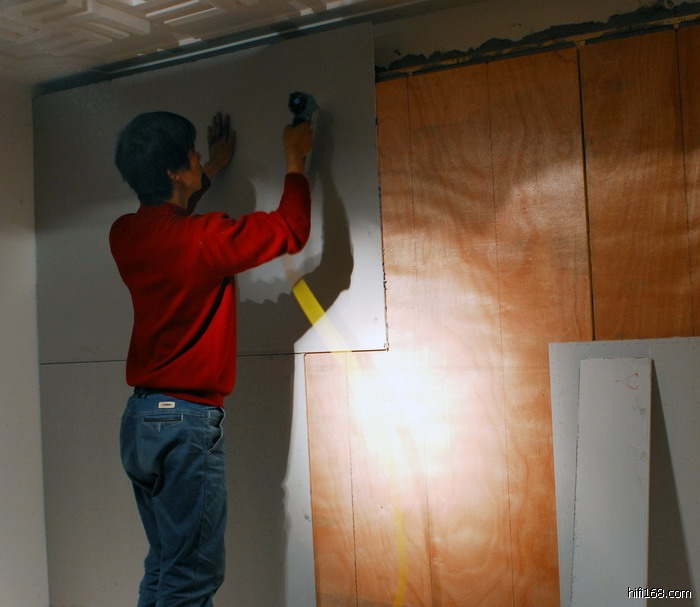

再在木工板上钉一层石膏板,为什么呢?因为木工板除了低频之外还会大量吸收中频,中频凹陷下去了怎么能好听呢?石膏板就不同了,它只会吸收低频。看见照片中那位穿红色上衣的先生了吗?他姓刘,是这次改造“工程”的设计兼施工者,也是本地的一名发烧友,专门从事装潢设计工作。刘先生还曾经参与设计施工过本地的一间录音棚呢!如果朋友们有什么需要技术交流的可以和他沟通,电话:13893158875。
jpg(2008/3/31 12:51:18 上传)

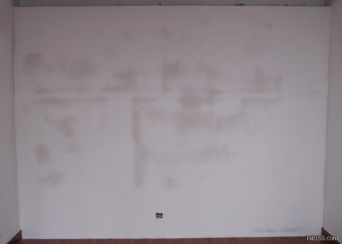

昨晚抹了第一遍大白粉、腻子,今晚来第二遍。
jpg(2008/4/1 8:56:33 上传)

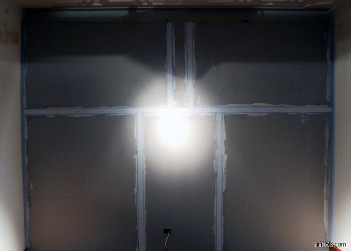

经过又一天的紧张施工,工程量完成95%。可望今晚竣工;明日上图。
