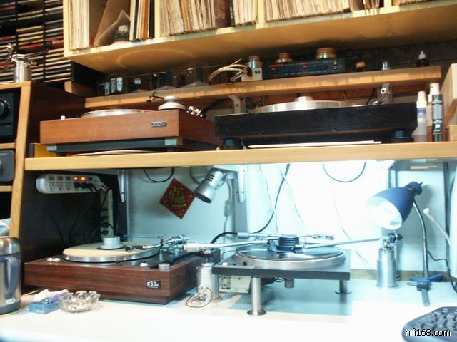

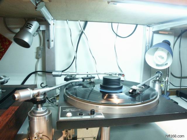

承蒙卲師傅(syp8)的啟動,動了想完成30幾年來想自己動手玩些不一樣的念頭,就從唱臂試試吧!

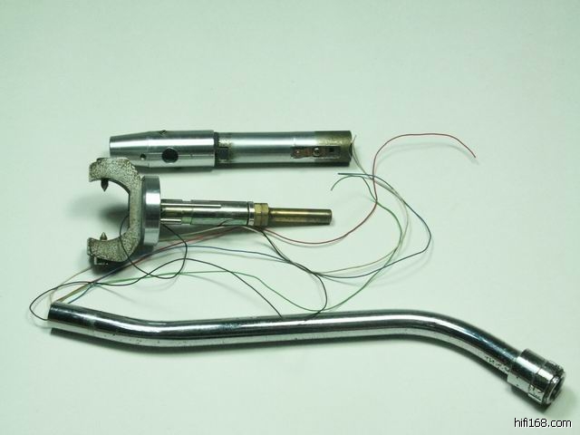

用的唱臂軸心是用800元(台幣)買回來的兩個破唱盤拆下來拼湊的

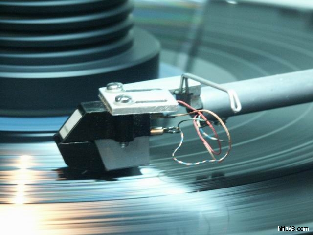

有效臂長11.6吋(沒規格的,只因為拿到的臂管就那麼長)臂管厚0.35mm,重5.5g

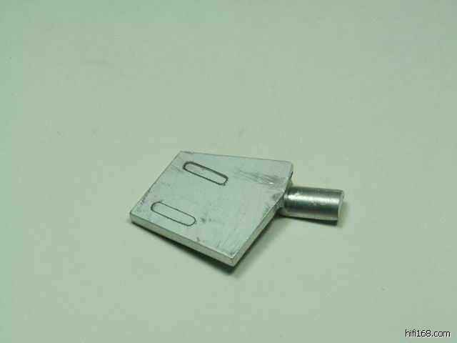

唱頭架是自己用銑床搞出來的,重僅4.8g,還不賴看吧!
唱臂線是從Nokia手機的耳機線取來的,線徑約只有0.05mm,而且夠軟
以上的重點都在要求輕質量,整體看來還不算差

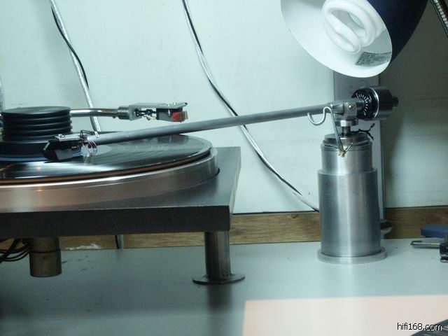

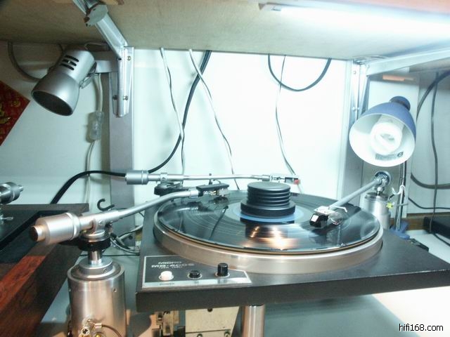

可以架上去了,在網路上查了一堆數據,搞了一個多小時,怎麼聽都很明白是沒架好,等腦筋轉回來了,手邊不就有McMARK的調校盤嗎?真不是蓋的既好又快(老王今天可不賣瓜)

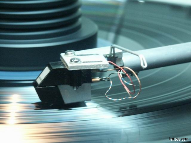

它唱歌了!!用了一個低價的pioneer唱頭(對自己還沒信心嘛!),先是把MM 的ortofon 20MK II比下去了,再試試MC 的AT-33E,好險!差一點沒被比下去,(或許是有卲師傅的升壓牛加持吧!)
聲音的清晰度及動態的表現,恐怕連pioneer的工程師都要嚇一跳,可見再好的唱頭沒有好唱臂還真夠冤呢!
有興趣嗎?一起來吧!
預告:唱臂重錘的配重組件,也上工了,有實驗心得了再和大家分享

加工中的唱頭架(2008/3/20 1:54:04 上传)
它唱起歌來了(2008/3/20 1:54:04 上传)
那停臂架是臨時湊上去的,有夠醜!(2008/3/20 1:54:04 上传)
不比畫一下那知高低啊!(2008/3/20 1:54:04 上传)

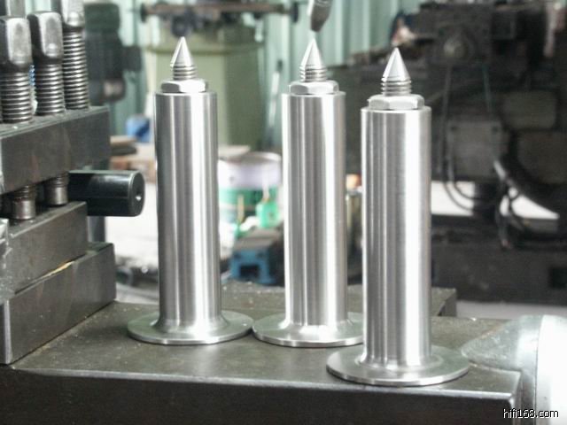

另一個實驗

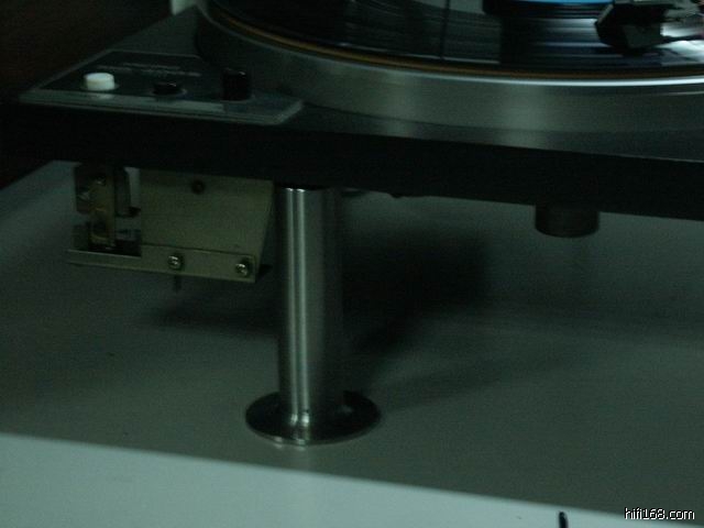

這個MICRO MB-400s從日本寄回來時,木箱被撞了一凹,把心一橫,乾脆把它脫個精光,一來不礙眼,二來也一直想知道木箱除了成品的美觀外,是不是也是影響聲音的殺手試驗如下:
車了三枝支柱(如圖),找上三個可穏定平衡的支點,原先還想在支柱的底部加個止滑或避震的墊子,但急著知道結果先給免了
支柱尖端朝上,心想尖的部份就是要把震動消除在針尖點上,與其讓唱盤和柱子共震一起了再來消除,不如先消了再說(古言不是有先下手為強一說嗎?)
馬達、傳動..都露在外面了,但整個雜音卻反而小很多,是心理因素??
這可不能A,B比對,木箱被我送給回收的了,也不能回復測試...呵呵~~
本人學管理的,不通學理,只是想當然而已,有任何成果都是好運撿到的,如有錯也不用太苛責吧!
