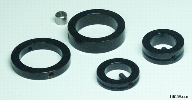

唱臂重錘的配重組件
唱臂重錘的配重組件己完工了,送去把表面處漂亮些再和網友們見面
它的動機和完成過程是這樣的
Colin有天來我家幫我調試唱頭放大,當然也帶來它名貴些的唱頭來讓我嚐嚐〔甜頭〕,談到重錘和唱臂穏定的相對關係,正好幾天前我也想到要試試,車了四個不同重量的配重,因還沒有真正用心去比對,不敢糊說,之後..
Colin的部落格上提到了這個概念,還提到一個〔轉動管慣量〕的名詞,(我懂個屁啊!我只是個行動派的而已!其實我會做那個唱臂也是Colin給的我勇氣,原先我對唱臂只有欣賞,讚嘆,能多玩玩就很滿足了!)
這回我認真了,經測了七八支唱臂,有了一些經驗值,紙上計算了一番,再車了三個,還好正中要害,幾乎從11~25g(我家只有那麼多唱頭)都能在不同的唱臂上調到最好的位置了
理論是合理的,效果..呵呵~~(等相片出來了再配合報告吧!)
心想做一套也是做,多做幾套和有興趣的同好分享也是做,就做了20組了
等成品出來了,再和網友請益分享吧!

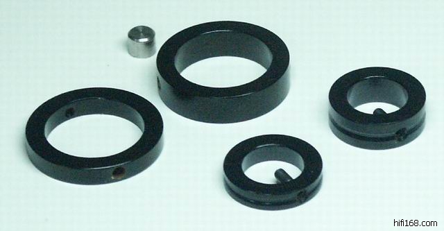

配重組件有4個
A:小圈薄的
B:小圈厚的
C:大圈薄的
D:大圈厚的
小圈的可單獨選用或和大圈的撘配的用,如:
A;B;A+B;A+C;A+D;B+C;B+D;A+B+C;A+B+D
有這樣大的配重空間,猜想不管什麼唱臂配什麼唱頭或唱頭蓋,應該都可適用了

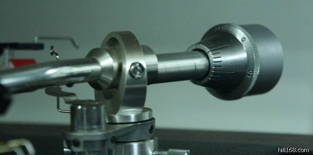

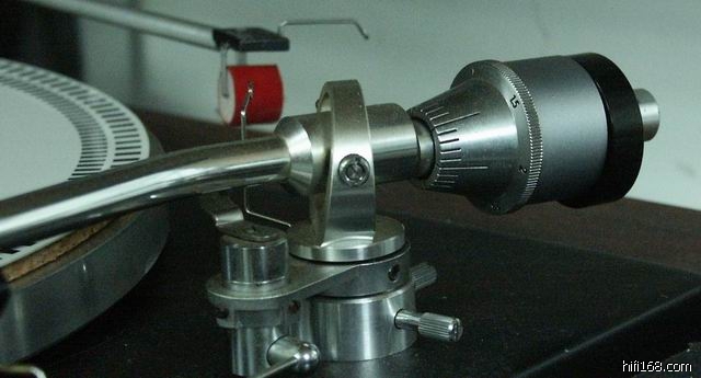

裝置要領
把配重貼近原重錘去調整平衡,把配重固定後,再用重錘調針壓
如您有針壓計,就可直接調整,記得配重一直貼近重錘就是了
固定配重時以從下面來上緊螺絲,這樣可以把配重的重心再往下固定,應該是更好些(如下圖)
愛上了LP真是難捨難分啊!

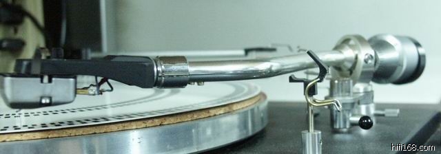

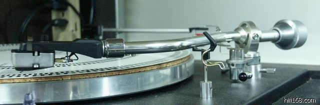

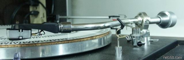

這DENON-102唱頭連架重24.5g(2008/3/25 11:24:05 上传)
是平衡了(2008/3/25 11:24:05 上传)
但己吊在尾端了(2008/3/25 11:24:05 上传)
最后编辑mcmarkcn 最后编辑于 2008-03-25 11:30:39
重錘的配重組件--實作試驗

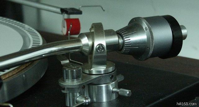

組裝圖
jpg(2008/3/25 11:37:51 上传)
重錘的配重組件--實作試驗
組裝到唱臂
jpg(2008/3/25 11:41:07 上传)
