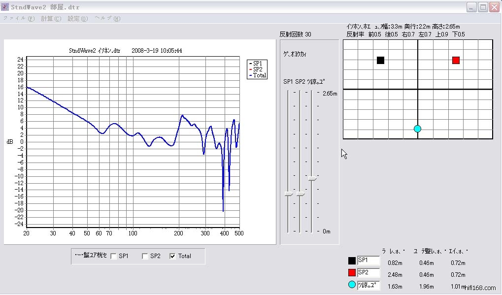

博士您好!想请教我的听音室怎样再装修一下。1、用啥吸音材料。2、如何装修(包括墙顶及地板)。我用的器材如下:功放路瑶,音响BmW n805,CD是TEAC x30,房子是3x3.3,其中3.3米一边做了个境深0.8米宽的衣柜(房间高度2.65米,柜子高做到墙顶)。实际的听音面积是2.2x3.3=7.26平方,音响是短边放在离窗口1米距离的地方。

谢谢二位专家版主!因为已经在这个小房间里听了四年了,总感觉把声音开响点(音量到11-12点),整个房间嗡嗡作响,平常二三人坐在一起讲讲话,也有回响,感觉不舒服。此外,还想再问专家,音响位子在这样一个小房间里理论上要怎样放较合适,请明示。再次表示感谢!

我并不想再装修(03年底装修的),只是听音效果不好,本来考虑是器材问题,但今年2月中旬换了音源后(TEAC-x30CD)。音质是有所改善,但回音问题没有解决。因本人对声场、驻波等声学问题不懂。

试试摆长边,六面墙多点吸音。可能会起死回生。
