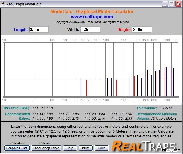

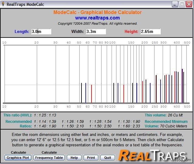

原帖由 整边改 于 2008-3-19 7:14:00 发表
谢谢二位专家版主!因为已经在这个小房间里听了四年了,总感觉把声音开响点(音量到11-12点),整个房间嗡嗡作响,平常二三人坐在一起讲讲话,也有回响,感觉不舒服。此外,还想再问专家,音响位子在这样一个小房间里......
整边改兄,
你的房间的特性不是最理想,如果不算衣柜的影响,还好,但也是差不多正方形,最难处理的房间。
在加上建了衣柜后,两边的墙壁只有2.6M,更会产生问题。
你的问题是在
1。房间产生的驻波。
2。房间较小,墙壁和墙壁之间的音波的反射,两边平行而没有处理,像一个球一般弹来弹去,产生你讲到的问题。
我先把你的频率分布图作出来该你参考。这里有两个,一个是原来的尺寸,一个是衣柜可能的影响。你可以看到有了衣柜后,房间的宽度和高度是一样的,因此引起严重的驻波。
jpg(2008/3/19 12:28:05 上传)
最后编辑newbjman 最后编辑于 2008-03-19 12:28:05
有空请到我的博客聊天。
http://hk.myblog.yahoo.com/chowhwk2002

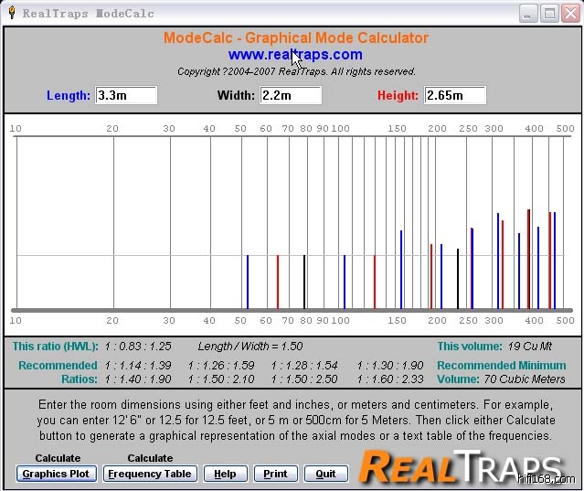

回复: 求助newbjman论坛博士
正确尺寸分析图.
jpg(2008/3/19 13:50:45 上传)

20#
回复:求助newbjman论坛博士
不好意思,搞错了。谢谢东莞肥仔帮忙,把正确的图弄出来。
结论还是和前面的大致相同,2.2M 的距离比较勉强,但有时候是没有办法了。
