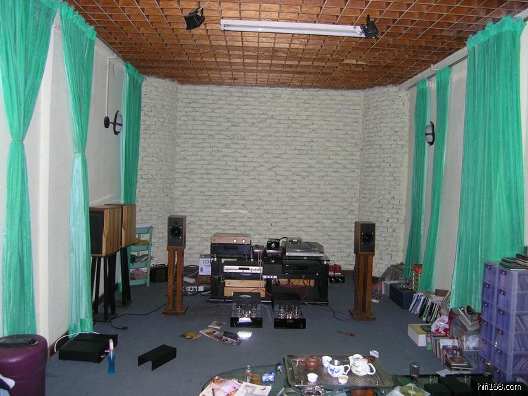

一个好的听音环境对整体表现的影响真的非常大,同样一套器材,放在不同的房间听,简直是天壤之别啊!!下面是我的试音室,虽然简陋,花费不算大,但声音效果还是不错的!就是有点乱,没整理好就拍照!

呵呵,这还算简陋,李兄玩的卓丽吧,地板上是300B还是2A3,这个房间的面积有多大?
看这套装置就知道老兄有深厚的文化积淀,也是动手一族,令吾等汗颜,继续努力
