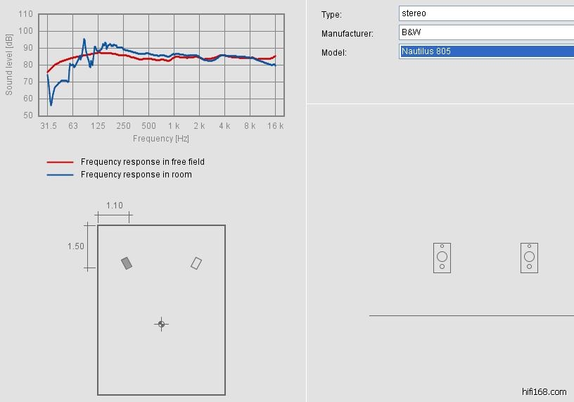

把房间的问题初步处理后,可以动手把喇叭的位置调教了。
我曾经帮助一些网友把他们的房间驻波的分布特性算出来,你把房间的高,长,宽的数据提供给我,让我有空帮你。

回复:请教各位老大,关于低频驻波的问题
衷心感谢老兄,
                我的房间东西长6米,南北宽4.5米,高3米。下面为了正确表述房间环境的方位,我以皇帝位面向的位置为坐标。即皇帝位面向的是西墙,右侧为北墙,音箱放短边西墙前。
                 西墙有长4米,高2米,纵深0.4米的书架,上部1.4米为开放型的,下部0.6米为4个双开门的柜子。书架的南侧为立式空调。
                  北墙下有长4米。高0.9米,纵深0.2米 的暖气实木包装,东西两头各有0.7米的空腔,中间有0.5米的空腔,北墙西端为卫生间的门,东端为出入房间的门。
                  皇帝位后为东墙,紧靠东墙是长1米,高2米,纵深0.4米的书架,而又紧靠这个书架的是皇帝位单人沙发,皇帝位南侧靠窗的是镶嵌在东墙里的博古架,博古架下有一三人沙发,皇帝位的北侧是卧室门,
                    可惜,家里人都不会上图,只好用文字表述,请老师海涵,谢谢!

回复: 请教各位老大,关于低频驻波的问题
原帖由 slma7 于 2008-3-18 14:14:00 发表
衷心感谢老兄,
先问几个问题。
1。你的皇帝位是不是一定固定在目前的位置。座位贴紧墙壁,不是最理想的位置。
2。你的喇叭离前墙是大约两米,以此推论,目前的座位离开喇叭的中线接近三米五。
3。有没有尝试把皇帝位往前面移动,起码离后墙 (就是东边)一米到一米五。
有空请到我的博客聊天。
http://hk.myblog.yahoo.com/chowhwk2002

回复:请教各位老大,关于低频驻波的问题
首先感谢老师的回复。
                         1:皇帝位{沙发}往后依次是,书架,书架后是东墙{紧靠}。也就是说:皇帝位居后墙约0.5米。一直在这个位置。
                          2:喇叭前障板距前墙2.5米,{但前墙还有纵深0.4米的书架,因此音箱距前墙书架2.1米},目前的座位距喇叭前障板的中线3米。即从东墙往前依次为0.5米{皇帝位},3米{皇帝位距喇叭中线},2.5米{喇叭距前墙}
                          3:嘿嘿,到目前还没尝试过。
原帖由 slma7 于 2008-3-18 20:33:00 发表
首先感谢老师的回复。
                          2:喇叭前障板距前墙2.5米,......
喇叭擺位最理想是左右喇叭和座位成爲一個正三角。三邊的長度是一樣的。而座位離后墻不能太近。
我幫你用網上的一個工具,算了一個的位置給你參考。
如果容許的話,加多一個皇帝位,在現在的前面,然後把喇叭往書架推,看看有沒有分別。
jpg(2008/3/18 23:49:29 上传)
