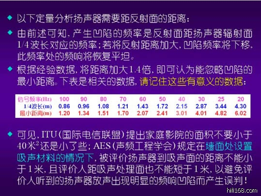

电声*爱好者在普通的家居环境里使用电声器材,往往遇到扬声器摆位的问题而得不到满意的声音,这点使电声爱好
者十分烦恼。那么,有什么方法可以让电声爱好者获得合理的扬声器摆位呢?各人使用的器材和环境都不相同,究竟
有没有一种科学的解决方法呢?
2007年4月有幸参加了“IEAT2007电声技术国际研讨会”,会议中的各项报告内容让我获益良多,其中管善群教授的
《扬声器的发声与信源以及听觉的关系之管见》的报告让我更深刻地了解扬声器摆位和听感的关系,其内容对于电声
爱好者和电声产品*经销商在电声方面认识的帮助是最大的。鉴于篇幅所限,以下介绍是节选自管见中的频率凹陷问
题的讨论。我也明白到这样节选出来有失系统性,但更清楚地理解这点对于所有*电声器材的使用者的帮助是更为有
效的和有意义的。
注*:按照专业的称呼,“电声”一词是指将人们可以听到的声波(专业中称之为“可听声”或“可闻声”)信号转换
为对应的电信号以及将这些电信号或人工制造(模拟方式或数字方式)的信号再加上信号处理技术转换为声波和声场信
号供人们聆听的技术行为。因此,那些与“电声”有关的器件和设备以及由设备和声环境组成的相关物都冠以“电声
”,如“电声器件”(指扬声器、传声器、耳机等)、“电声系统”(指拾取声信号和聆听声信号的设备加上声环境)等
等。由于我国科学普及不足,在民间,经常将“电声”以及与“电声”有关的事物用俗称“音响”一词取代。管教授对
这种俗称的不科学性已多次指出,由于本文引用了管教授的报告,故本文将尊重他的建议。
首先,在这里只讲摆位的合理性而先不考虑与家居环境的结合,让我们先来看“管见”的部分内容(节选自PPS文本
的首页和82页至90页)

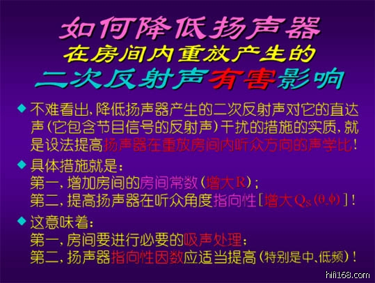

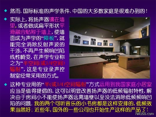

上述均为有关声学的一些科学依据,大家不妨实践一下,只要我们有科学依据,有方法去调整电声器材,定可达到最
佳效果,我们就可以讲电声不是玄学而是科学,弄懂弄明道理后,就不是“音响玩人”,而是享受美妙的音乐。
那么,有人会提出疑问,究竟是否真的这样呢?为此,我们在试音室整改前,借来1套DAAS的测试系统,来检测房间
的调整对扬声器重放的影响有多大,目的是和装修后作个对比,顺便做了一个有趣的实验,结果是证明了“管见”中
所提及到的现象。
被测量的音箱Supravox BS-5全音域扬声器箱,君子黑武士脚架,
室温25摄氏度,相对湿度68%,DAAS量程20Hz-2kHz,离后墙分别从0.5m、1.2m、1.34m、1.51m,环境尺寸:长6.51m
X 宽4.85 m X 高2.62 m。
