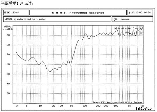

继续——实践测试图
最后编辑凯韵鸣 最后编辑于 2008-03-13 12:07:29
回复: 科学认识扬声器箱摆位和听感的关系

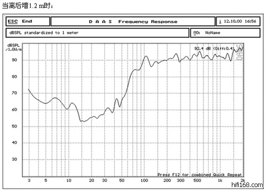

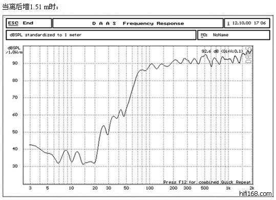

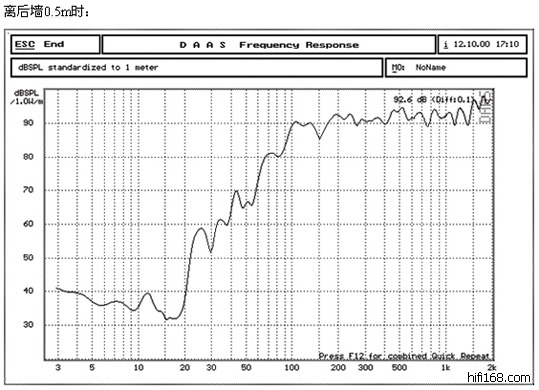

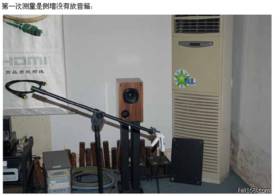

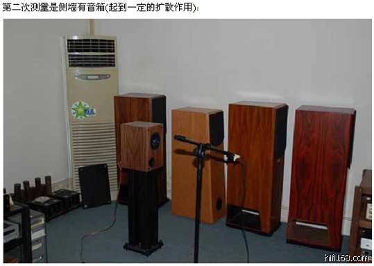

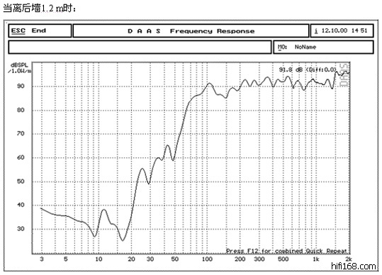

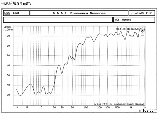

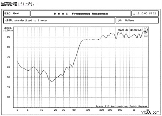

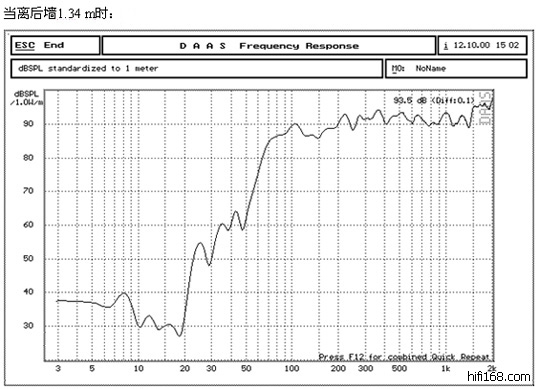

从测量图表来看,离后墙1.51m时,刚好对应SupravoxBS-5书架箱的有效低频,并获得较为平坦的低频响应,由于地方所限,我们只对〈侧墙有音箱〉来进行实际聆听。

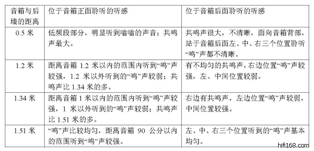

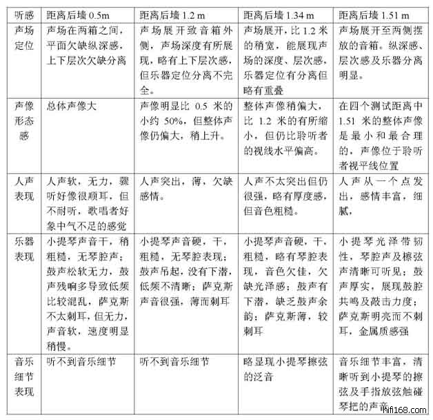

如手上没有专业的测量设备,怎么办呢?管教授还给出另一简单方法来测试,同一个小型的扬声器箱(方便移动),向它送入200Hz左右的正弦信号,将它移动到一面墙附近,改变距墙的距离,会发现在某个距离时,这个信号的声音强度会很弱,这就是那个凹陷频率现象。 改变信号频率,发生凹陷频率的距离会相应改变。您可以试试。
我们有套德国的AuioTester的业余测量系统,并采用230Hz正弦波讯号来测试,具体的听感如下:
听音室的室内条件:
温度:26℃
湿度:60%
YAMAHA功放机电平显示:40
这样的测试方式也可以换个位置,当扬声器箱的位置不变,而聆听者来回走动,得出房间部分驻波的结果,
AudioTester有免费的Shareware版本下载:www.audiotester.de 大家不妨试一试。
说明:上述为个人主观听感的结果,仅供参考。这些都是一个定量分析,在各式各样的家居环境中的听感结果会有所不同,希望这些科学理论能让各位了解到房间的声学环境和扬声器摆位对主观听感结果的影响,从而在实际使用中就可以更快捷地找出系统的问题,适当调整后就能获得更好的听感。
(全文完)
