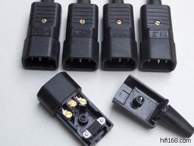

原帖由 东莞肥仔 于 2008-3-1 0:02:00 发表
PC-1最大的败笔就是这条“鸡”线,由于出电源的一端使用特殊的插头,用家想换都找不到发烧头,而且还特别短,只有40cm。(或者就不想让你换这条线,但你可以长一点啊!比较郁闷。)
谁说没有,看下这里,是不是这个东西。
jpg(2008/4/24 23:24:33 上传)

原帖由 KOOLIO 于 2008-4-24 16:58:00 发表

回复: 《功放玩的就是电》——Jeff Rowland Concerto+PC-1
原帖由 ptlga 于 2008-4-24 23:25:00 发表
[quote] 原帖由 东莞肥仔 于 2008-3-1 0:02:00 发表
PC-1最大的败笔就是这条“鸡”线,由于出电源的一端使用特殊的插头,用家想换都找不到发烧头,而且还特别短,只有40cm。(或者就不想让你换这条线,但你可......
谁说没有,看下这里,是不是这个东西。
有没有更烧的。
原帖由 末世诗歌 于 2008-4-24 23:34:00 发表
[quote] 原帖由 KOOLIO 于 2008-4-24 16:58:00 发表
[quote] 原帖由 末世诗歌 于 2008-3-1 12:31:00 发表
直流电会随线径和长度产生压降,这就是直流输出电源线不能太长的原因,否则电压可能会不能满......
