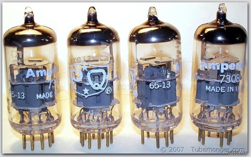

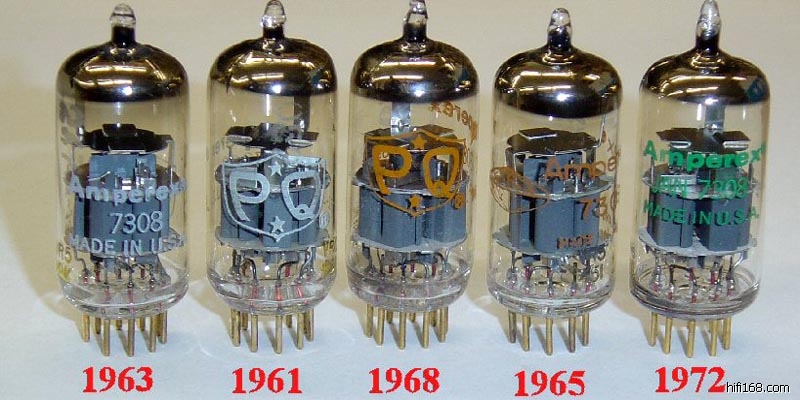

        61最佳,63次之尚可。
        这款65年的应较常见,若是真正的NOS精选配对的,也可以。不过真不便宜!US. $270 / for the Matched Pair。

原来绿色的那个是1972年的,还好上次看到时没有轻率的下手。
MENN老师您的这2张照片可真清楚,让我看得一清二楚。

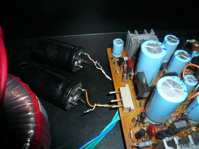

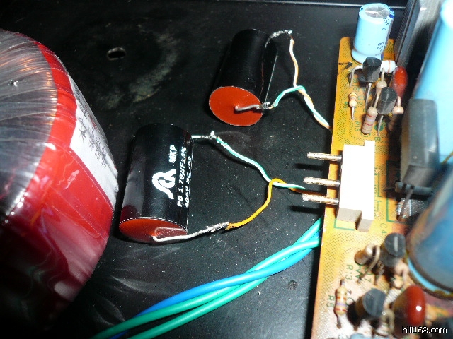

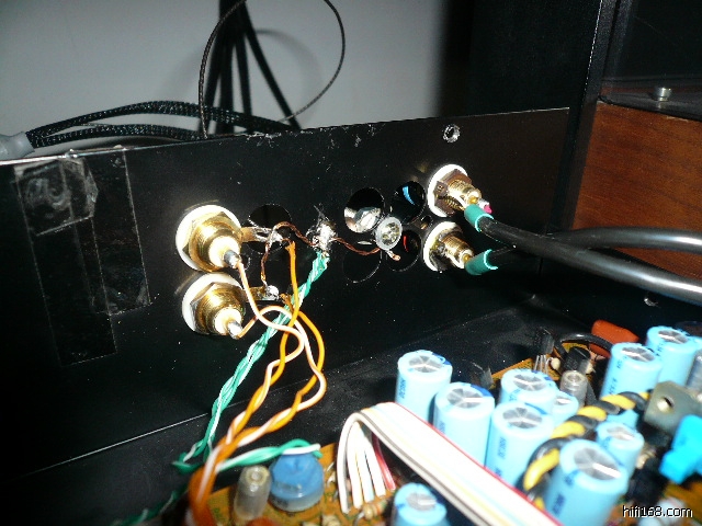

原帖由 yun0251 于 2008-6-25 0:23:00 发表
        临时用家里的卡拉OK机的机壳做的唱放,请menn大侠指点下。前级开到2点多以后有低频瓮声,估计是地线没出理好吧。上几张图看看:黑线是输入,中间黄色网线是输出,两条绿线是地线。因线路板输入输出的地是相连的,但与电源地是不连的。
        不好意思,给忘了!图片不清晰,看不到接地的那点有否穿刺底板的喷漆层,做到真正与金属连接。而且侧板、背板以及面板若都是金属制的,她们之间的连接也必须做到真正的金属连接。
        略微松开螺丝,开大音量至有哼声处,略微旋转变压器至某种角度;看看能否降低漏瓷感应。

原帖由 yun0251 于 2008-7-1 1:46:00 发表
[quote] 原帖由 menn 于 2008-7-1 1:01:00 发表
[quote] 原帖由 yun0251 于 2008-6-25 0:23:00 发表
1)RCA 插座的负跟机箱绝缘
2)输入的 RCA 插座的负经过一个 0.01uF 的小电容接机箱
3)讯号输入/输出线的负只接电路板
4)电路板的地线到电源部份的地
5)电源的地接机箱
6)机箱接市电的地
我个人在第 6 点会在机箱和市电地之间串接个磁环小电感。

多谢威马兄半夜出招。
1)RCA 插座的负跟机箱绝缘(已绝缘)
2)输入的 RCA 插座的负经过一个 0.01uF 的小电容接机箱(未搞)
3)讯号输入/输出线的负只接电路板(曾試过)
4)电路板的地线到电源部份的地(曾試过,即将信号输入输出的地用两条短线链接到电源部分的地,就是图中滤波附近的地,噪声没有改变)
5)电源的地接机箱(已接)
6)机箱接市电的地(未接,考虑整个系统在前级处一点接市电地,所以未接)
我个人在第 6 点会在机箱和市电地之间串接个磁环小电感。(哈哈,也没有)

回复:音响应该是这样玩的!(III) ——前置放大器就应该这么弄。
这唱放板是以前老机器上拆下来改得吧?
350#
回复: 音响应该是这样玩的!(III) ——前置放大器就应该这么弄。
原帖由 徕卡 于 2008-7-1 3:30:00 发表
这唱放板是以前老机器上拆下来改得吧?
是啊。山水707功放上的。
