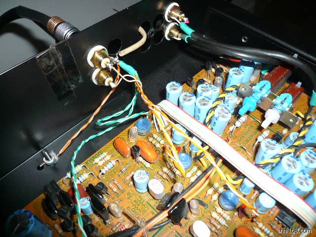

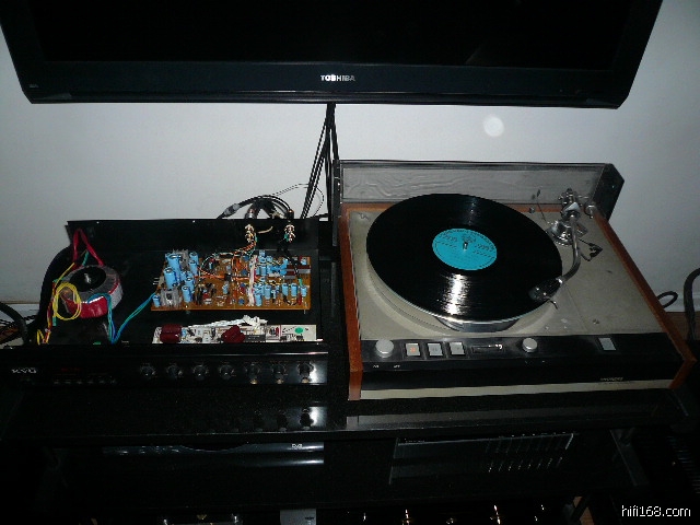

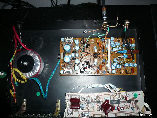

临时用家里的卡拉OK机的机壳做的唱放,请menn大侠指点下。前级开到2点多以后有低频瓮声,估计是地线没出理好吧。上几张图看看:黑线是输入,中间黄色网线是输出,两条绿线是地线。因线路板输入输出的地是相连的,但与电源地是不连的。
真诚交流,不说假话。

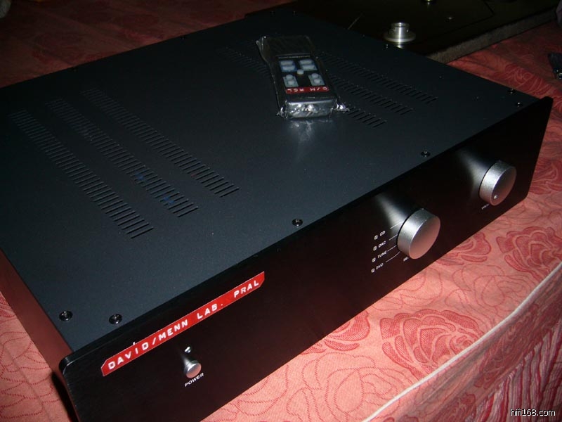

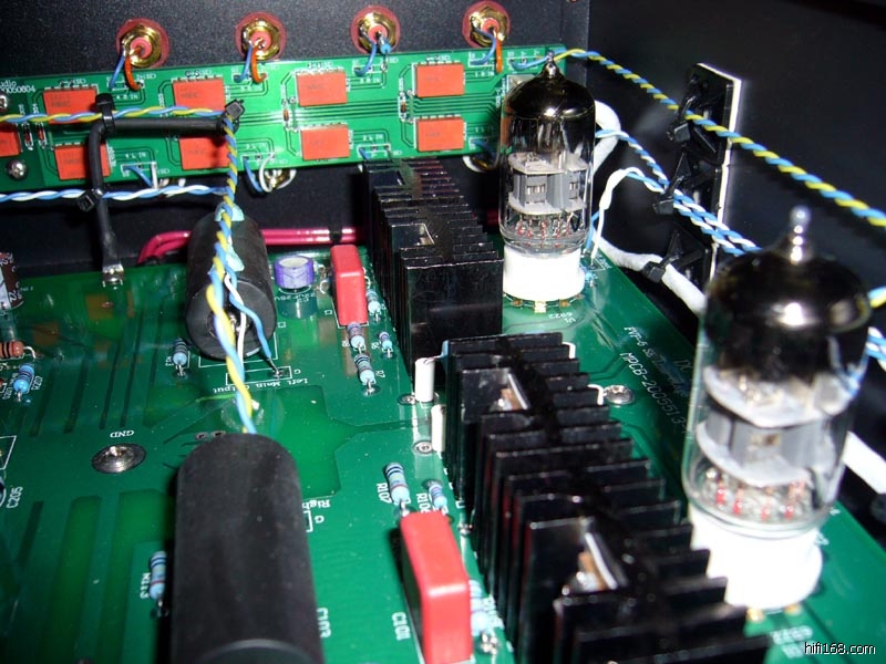

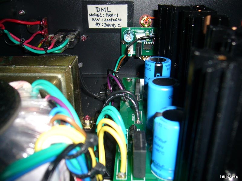

这是最后的一台PRA1了!发图纪念或缅怀一下。所以名字也被改作了PRAL(L=Last)。
        此机器所选用的胆管级别之高,几乎没有更换的必要。除非用户手头存有足够可供挑选数量的德律风根E88CC/PCC88/PCC189。
        编号20080610就是此款型的最后终结,而其它的编号若能出现在市面;那只有找找二手交易了!
        还想再开发一台比PRA1(定价¥6,800)更便宜的前级,暂定没有遥控、尽量少的输入输出,以及不再使用Chock Load扼流圈……
        希望有心者给些意见,看看什么价格才算是“便宜”。特点是全四胆、零负反馈的哟!
