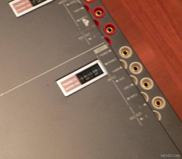

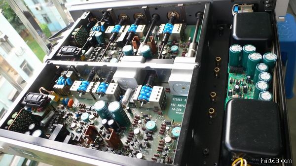

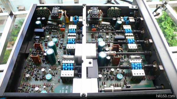

我之前是用这个, MM/MC, 还可以调整RC.

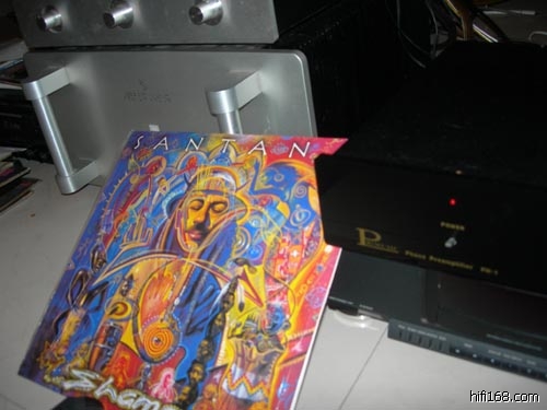

我现在用的唱放!
