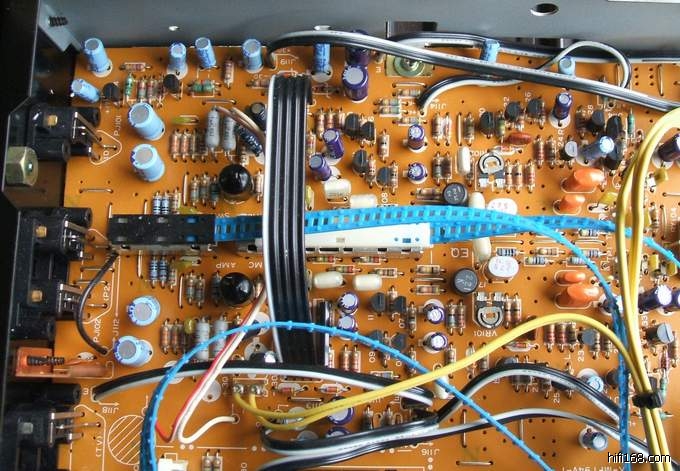

今天再次把剑桥640PMC MM均衡线路位置上C44,C56,C49,C61的无极电容换上了Blackgate NX 6.3V/220uF,而在C88,C89,C90,C91上的亦换上了Blackgate N6.3V/470uF,这八枚电容对640P的最后声音有举足轻重的重要,所以这次不顾超出预算,选用了电解电容中的极品Blackgate,到如今摩改零件的费用巳超过640P的原来机价(若只单用MC或MM部份的话,零件的成本无疑可以相对减少),但求好声,不惜一切,只有破斧沉舟,作最彻底的一击,总算没有令我失望, Blackgate的绝对优越性在初步巳经对整个音域上都作出了肯定和显著的改良(Blackgate需要起码数百小时以上的煲炼,才能达到最佳的状态) :-节奏比以住更明快爽朗,密度增加;中音在人声方面更像真和自然,而钢琴声铿锵有力;低频似乎巳把剩余过多的脂肪消去,没有先前的丰满,但冲击力和动态则更强和凌励;高频的通透,细致简直是明察秋毫,有着像显微镜般的分析力;音场更深远庞大,乐器的定位和分隔更明确,没有半分漂移,现时640P的音质我巳感十分满意,可算没有白花金钱和时间.待640P煲透之后, 将正式和经我摩改过的Era Gold V + ESP及FM Acoustic FM122作详尽的比较.
本着无畏的发烧精神,希望不久再将那些NE5532 op-amps换去,跟着在供电部份再作摩改,说不定剑桥640P真的可以(套用发烧音响常用的术语)”听过世”了?
图中红色的是Blackgate电容,左后方的Blackgate因体积较大,只能横放:-
在mm RIAA均衡部份少了一枚电阻,因邮购回来的Shinkoh电阻的数值不对,但无奈原来的电阻己焊出,唯有暂时预空:-

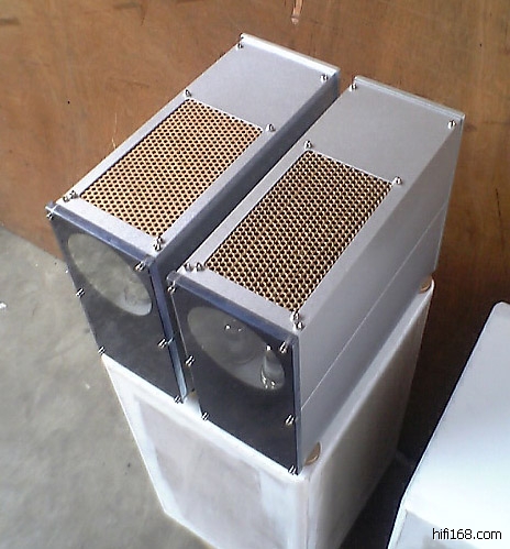

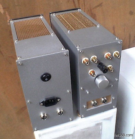

回复: 玩LP的大大,来聊聊你们现在在用的唱放
我这台怎么样
jpg(2008/2/22 0:22:00 上传)
