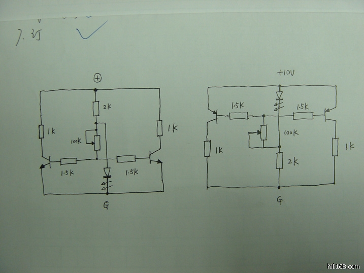

世上无难事,只要有心人。近日笔者制作了一台晶体管简易配对仪,运作良好,介绍给大家,解决制作功放的难题。
配对仪的主电路图如下,主要适用于同、异极性中小功率双极晶体管和场效应管配对。

制作此配对仪最难的地方是电源,一定要纹丝不动的稳压电源才行,笔者根据下图原理制作了一个10V的电源,效果很满意!

可以用电池供电么?

9V层叠电池试过不行,电压会变化。更大的蓄电池未试过。

四只晶体管采用镀金八脚 IC 座,方便插不同脚位的管子。
