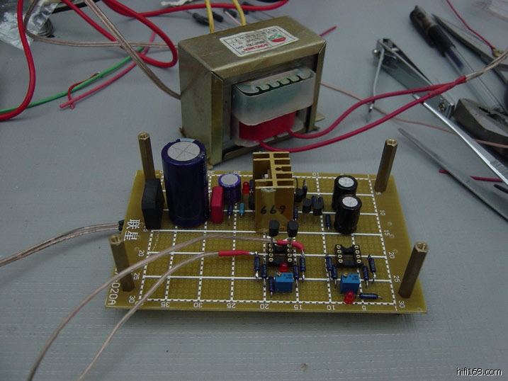

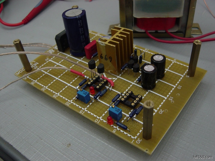

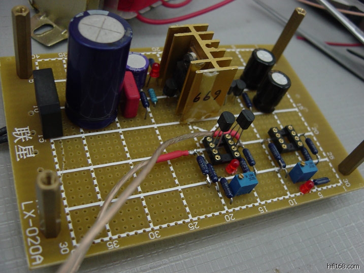

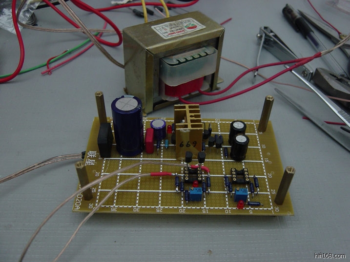

具体实物图
jpg(2008/2/5 10:33:18 上传)

太过简陋了,这个东西有温票,如要克服要快速的测量.而且要做动态配对很麻烦.我一般是用一公放板,换上可以插晶体管的插座,接近真实的工作环境来挑选,断开相关的负反馈和负载,差分电路做差分配对,互补电路用互补配对,输出用压降配对.
回复:自己动手,丰衣足食,DIY晶体管简易配对仪
本身就是测量差分、互补管的电路,温漂有限,看你怎样测量。动态配对问题可调电位器

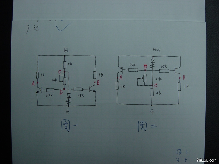

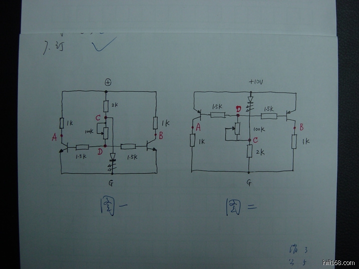

测试原理
图一是测试NPN差分对管的电路图,工作电压10V,利用发光管压降约恒为1.8v的特性,控制两管的基极电流。
差分管的Vbe加上1.5k电阻的压降约为0.6v,那么100k可调电阻两端的压降约为1.2v。调节可调电阻使差分管
C极电流等于实际工作电流(小功率管2--10mA),测量1k电阻的压降可方便计算出来。
如左边1K电阻的压降为4V,右边的为3.9V,两管的误差为0.1V/3.9V=2.56%。如要计算两管的放大倍数,可
用C极电流除以基极电流得出,只测量误差的话不必如此复杂。
两只1.5K电阻既可方便测量基极电流,也作为场效应管的防震电阻,故上图可测量场效应管。
同时插上两管,测量A、B点的电压可知不同管子间的误差大小,配对与否。一般认为,小功率管工作电流在2--5
mA时,A、B点之间的电压50mV以内两管配对良好。以上是静态配对情况,旋转可调电阻若干圈,两点的电压
变化不大时,表明动态配对良好。若再配合数字万用表在数uA条件下的配对情况,则更可知动态是否配对。
图二是测试PNP差分管的电路图,原理一样。两电路只要配对好电阻和发光管,在可调电阻同值的情况下,可配
对异极性管子呢!
同样原理,在调整电阻,加足够散热的情况下,可配对中、大功率晶体管。
为防止温飘,可插上管子后静候10数秒,将体温散去后打开电源开关,以瞬间出现的数值为准,也可以通电后
一定时间待稳定后再读取数据。
