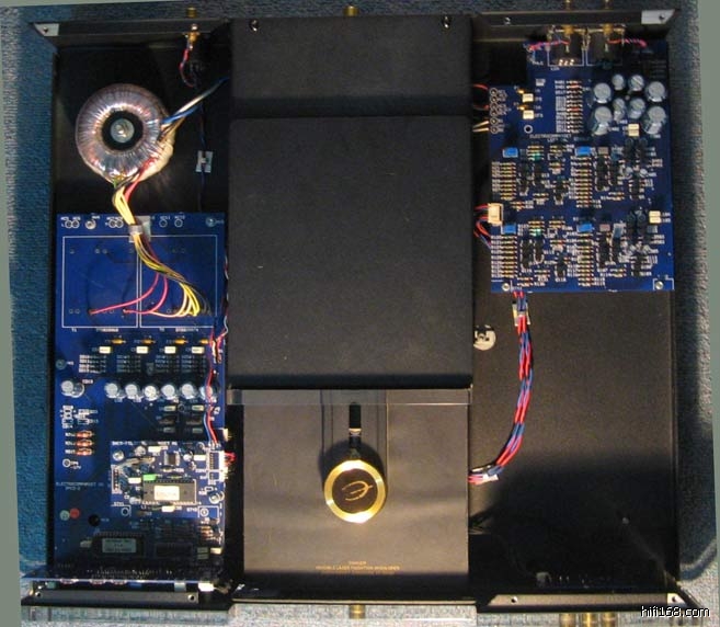

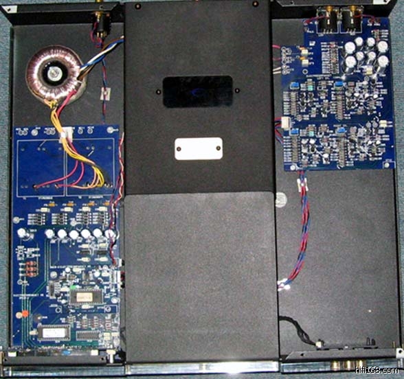

售价近3万元的音乐之旅CD-EMC1重达20公斤有余,内里又有什么秘密或“叫的起价”的地方呢?相信好奇的我和你都想一探究竟呱?
乘帮朋友“摩机”的机会,拍下下面照片和大家分享。
图一:一打开盖子,才知道它的“重量感”原来主要来自厚达3MM的机壳,分别同时用作转盘部分、数字部分和模拟输出部分的分区。

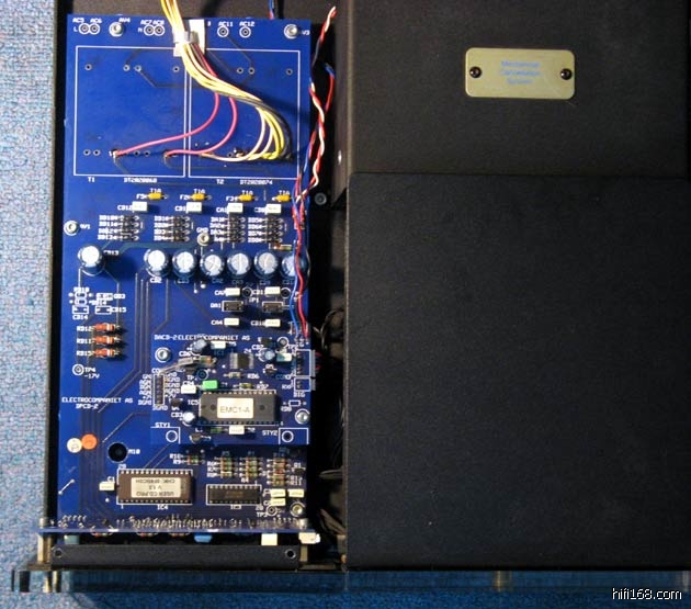

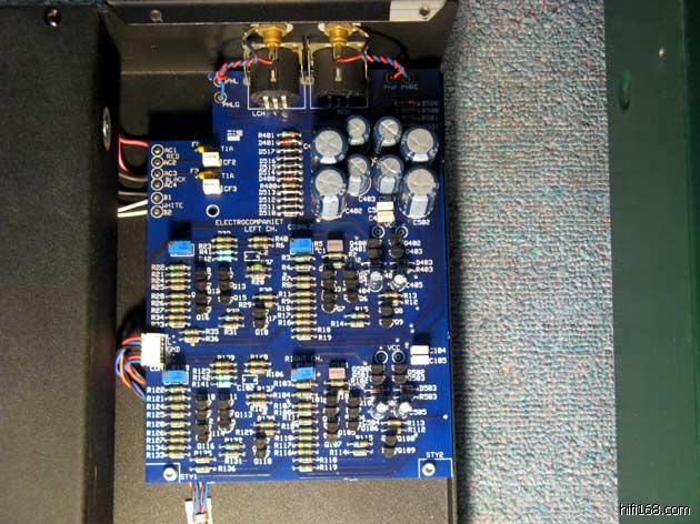

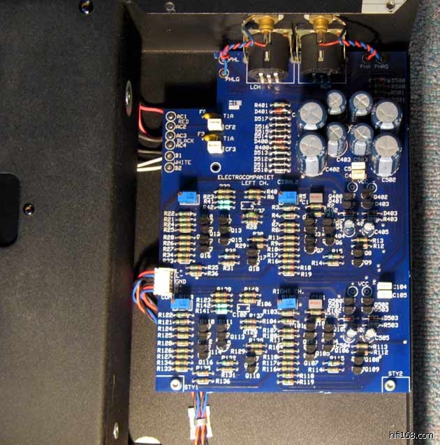

图二:发烧友希望有“丰富内容”的线路部分却“节省”得很。

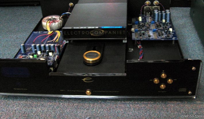

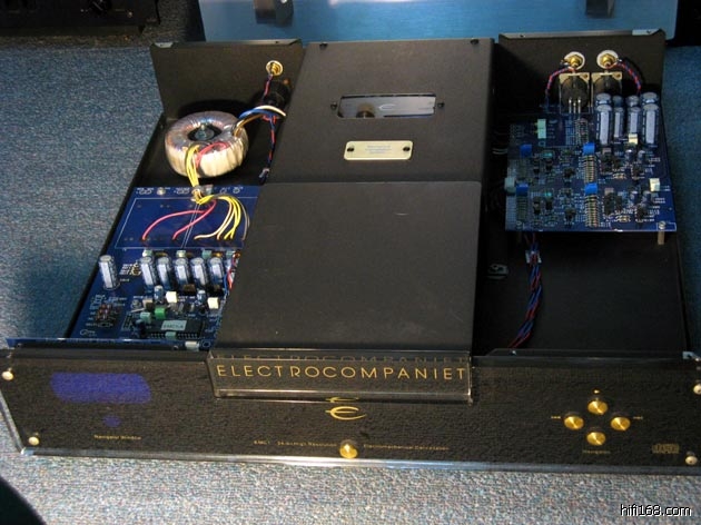

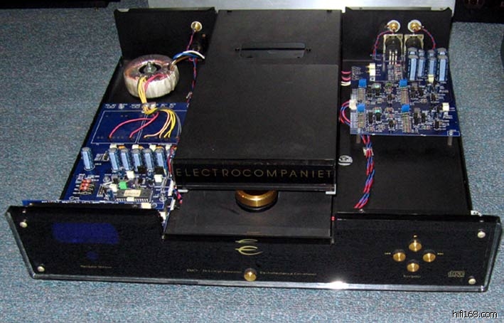

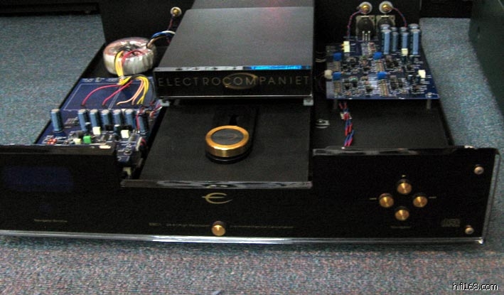

图三图四图五:连“开盖”都是“全手动”
个人对这台售价二手都要近两万的“音乐之旅”的主观平价只有五个字加一行省略号:
哈哈嗬哈哈·········

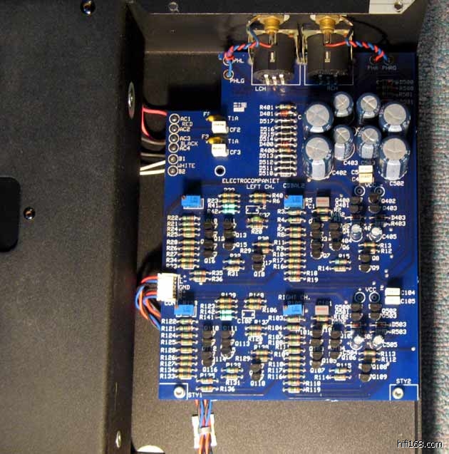

数字部分无甚话讲,最多弹它的电源处理太一般。而模拟部分则较有特色。采取了全分立原件设计的平衡放大形式,而且电源电压高达+-50伏。不过,你假如只采用RCA输出的话,就没有什么优势了。

拍张上面的装DAC芯片的小板
最后编辑徕卡 最后编辑于 2008-01-07 18:30:28
回复:靓图来了-音乐之旅CD破腹开膛看究竟
这机不是有三四个变压器吗?
