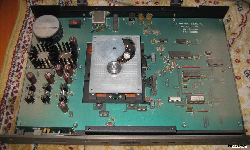

不同的牛各有长短,不过环牛基本成为主流,像MARK/KRELL等上的都是环牛。
55#
回复:靓图来了-音乐之旅CD破腹开膛看究竟
像MARK/KRELL等上的都是环牛。
krell md10.JPG (, 下载次数:276)
jpg(2008/1/12 0:09:26 上传)

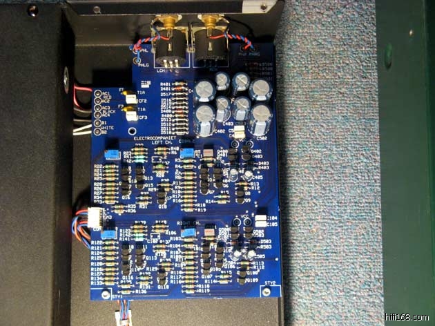

这两天真正“看究竟”这台CD。^_^
如图所示,模拟部分电源设计采用两级滤波、悬浮接地的方式。经双桥整流後的电压是50伏,再通过二极管稳压成32伏作悬浮接地分别左右声道供电。整个模拟部分从电源到放大电路尽量简化设计,采用了6色环电阻、精确配对的晶体管和富有特色的线路,在完全没有精密稳压、终点调零、小电容消振等等常规措施的情况下,仍能够保证其平衡式直流放大的稳定性,末端仍能够无需电容耦合及继电器保护输出,确实体现了厂家的技术水平。这样的设计可以让音乐信号在放大过程中受到的电路本身的负面影响最小,能让声音流畅、开阳、细节保持最好,但又是最难保证其电路的稳定性的设计。音乐之旅的这台CD确有独到之处。
实际聽感正是这样,该CD声音细腻甜美、音乐味好,分析力层次感也不错,令人久听不累。现在机主是想更换某些高级原件,以让其声音的张力和密度有所增加就更好了。

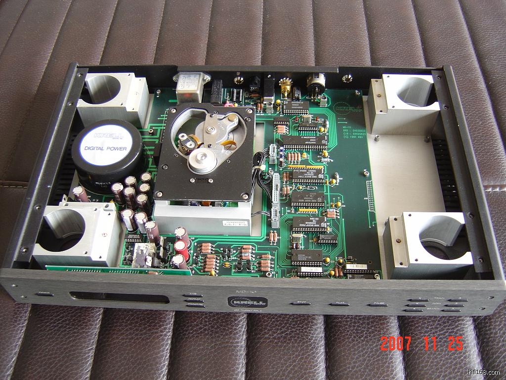

原帖由 CYT 于 2008-1-12 0:08:00 发表
像MARK/KRELL等上的都是环牛。
jpg(2008/1/18 21:20:36 上传)
