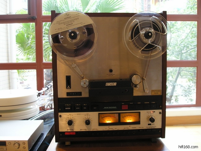

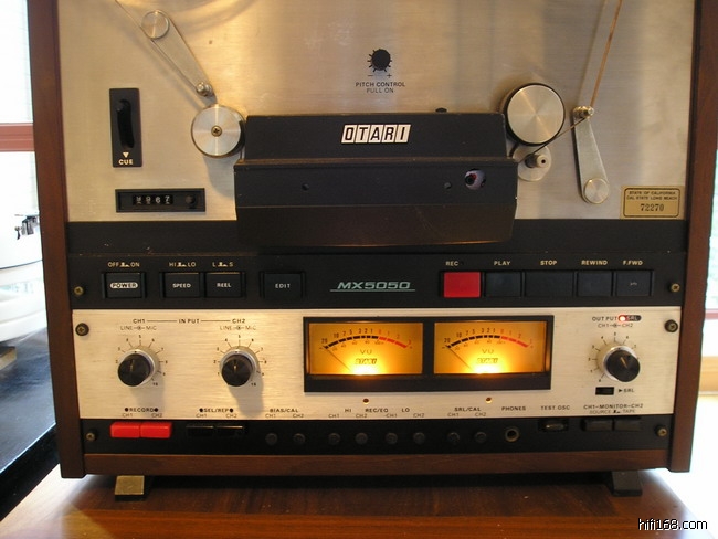

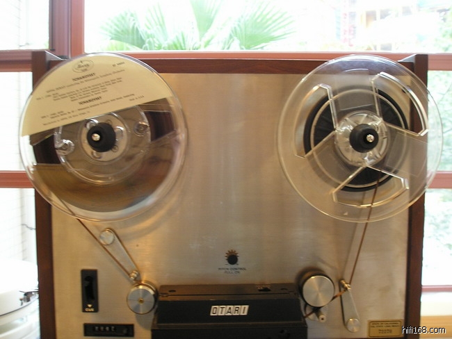

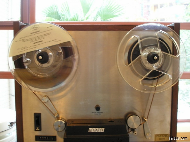

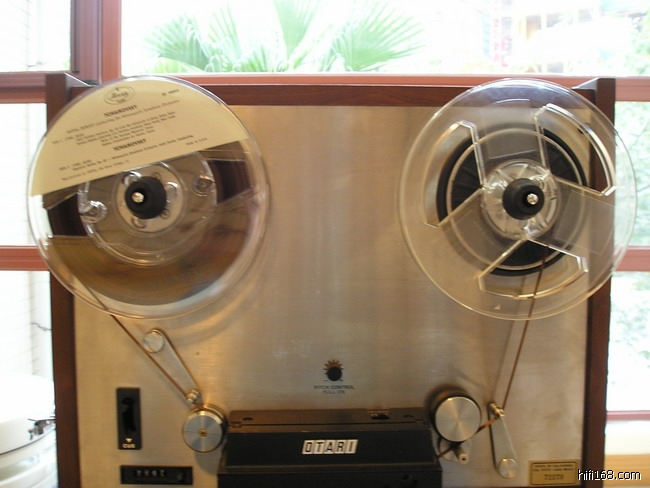

从SONY9097兄处弄来了一台OTARI(小谷)MX5050开盘机,正式开始我的开盘之旅。先谢过SONY9097兄。
国内能搞到4轨带的机器,无非是REVOX(瑞华士)A77、B77和这台OTARI-MX5050。 OTARI-MX5050又分为三个版,我手头这个是最低级的MK-II版,是打竖,民用的,只有两个表。另外还有一个打竖的民用版,有4个表。和打横的专业版基本同一个档次。
据GAUSS2000兄的经验,REVOX-A77模拟味(胆味)最好,B77次之,OTARI-MX5050最差。而动态则是OTARI-MX5050最好。据SONY9097兄称,专业版的OTARI-MX5050前级电路比民用版的稍好。当然了,据83-84年日本STEREO GUIDE的资料,我这个版比专业版便宜了足足12万日元。这次本人试听的是这台民用版,以后进了专业版再跟各位详细比较两者的不同。
OTARI-MX5050可说是国内播放4轨带最好的机器之一了,因此这次写的这些评论是有一定代表性的。这台民用机的最低级版本比较明显的缺点是高频差些,有点燥和不干净的感觉。
刚刚把用了11年的PHILIPS 951 CD机出了给朋友,因此现在用SONY DVP-NS530播放CD。这台SONY DVD机只有PHILIPS 951 1/3的价格,但是性价比比较高,有大约7-8成的水准,就是高频稍微“飙”些、燥些、前后音场窄些、声音也薄些。所以如果用比较高档的CD系统播放比较中的CD碟,应该有更好的效果。希望各位朋友心中有数。

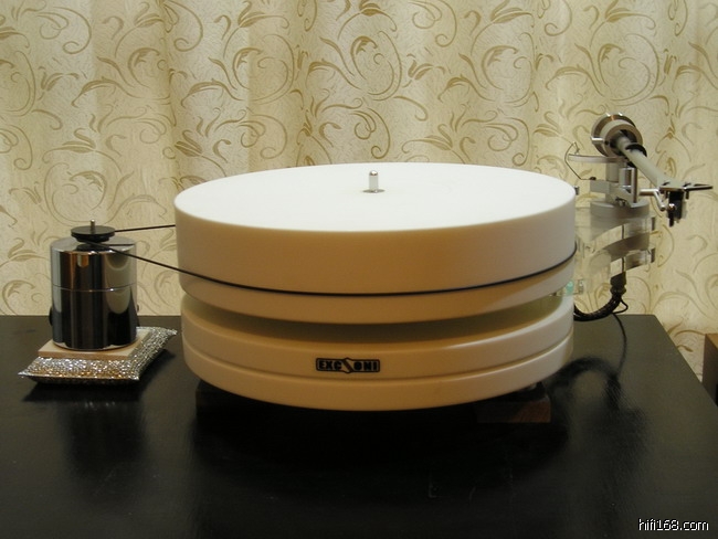

LP是国产的EXCONI EXT-46盘+原厂臂+高度风MC RONDO RED唱头+RICHARD AUDIO 纯MC唱放。RICHARD AUDIO的徐勇先生做的调试。据RICHARD的意见,此盘非常好,但唱臂设计有缺陷,没有选择完全合适谐振的材料,唱臂的超距也欠奉。另外受唱放限制,高度风MC RONDO RED的水平没有完全发挥出来。如果更换过更高级唱臂和唱放,效果可以提升不少。
比较的时候,我一般是先听开盘带,再听CD或LP。然后反复再听两到三次。

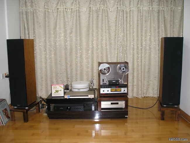

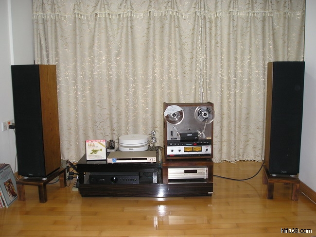

我的音响系统:
2轨/4轨开盘录音机:OTARI(小谷)MX5050
LP系统: EXCONI EXT-46盘+原厂臂+高度风MC RONDO RED唱头+RICHARD AUDIO 纯MC唱放
卡式录音机:DENON DRS-810G
CD/DVD机:SONY DVP-NS530
信号线:Cardas (卡达士)Crosslink Interconnect,Nordost(音乐丝带) Tyr(提尔)
喇叭线:Cardas (卡达士)Crosslink Speaker
电源线:Eichmann Express
前级:MYRYAD MA 120
后级:MYRYAD MP 100
音箱:SNELL TYPE EⅣ

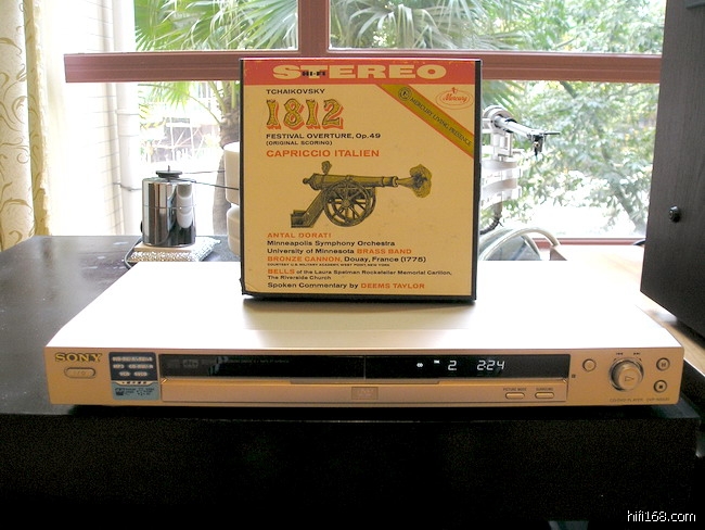

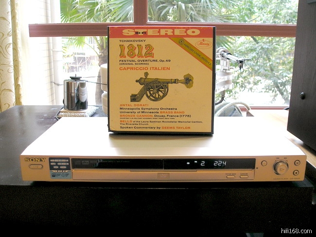

第六盘,也是名满天下的MERCURY《1812序曲》。
MERCURY的声音资深发烧友都清楚,近身的录音,乐器的每一个细节都被捕捉无遗,粗暴的风格,一个字爽,两个字很爽,三个字非常爽!
上面LONDON卡拉扬版的《阿伊达》的所有评语都可以照搬到此。听了这个版的开盘,才会发现这才是真正的MERCURY,真正的美国佬的声音。要多粗暴有多粗暴,要多爽有多爽!CD完全可以送朋友了。
1812之后的那段关于这个录音的解说非常有意义,那些货真价实的大炮声、钟声,还有期间的士兵的步操声、机器的噪音、还有隆隆的低频,非常过瘾!不要错过。
