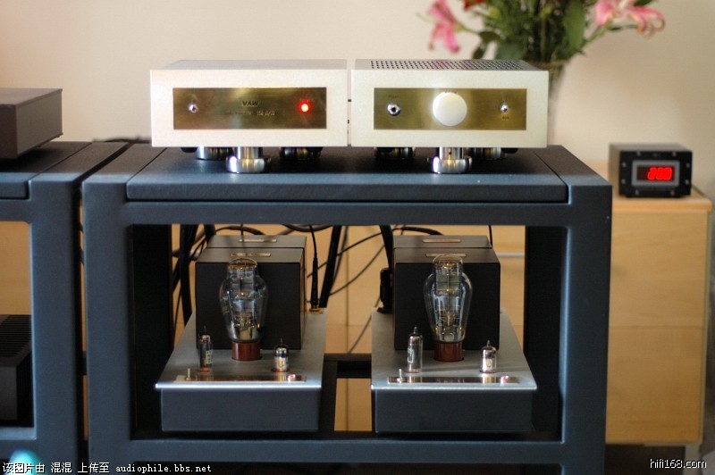

据说叶氏这套300B就非常好,有了解的朋友吗?
ps:对不起,混混兄,俺窃取你的私人人照了~~
jpg(2007/12/13 14:44:34 上传)
