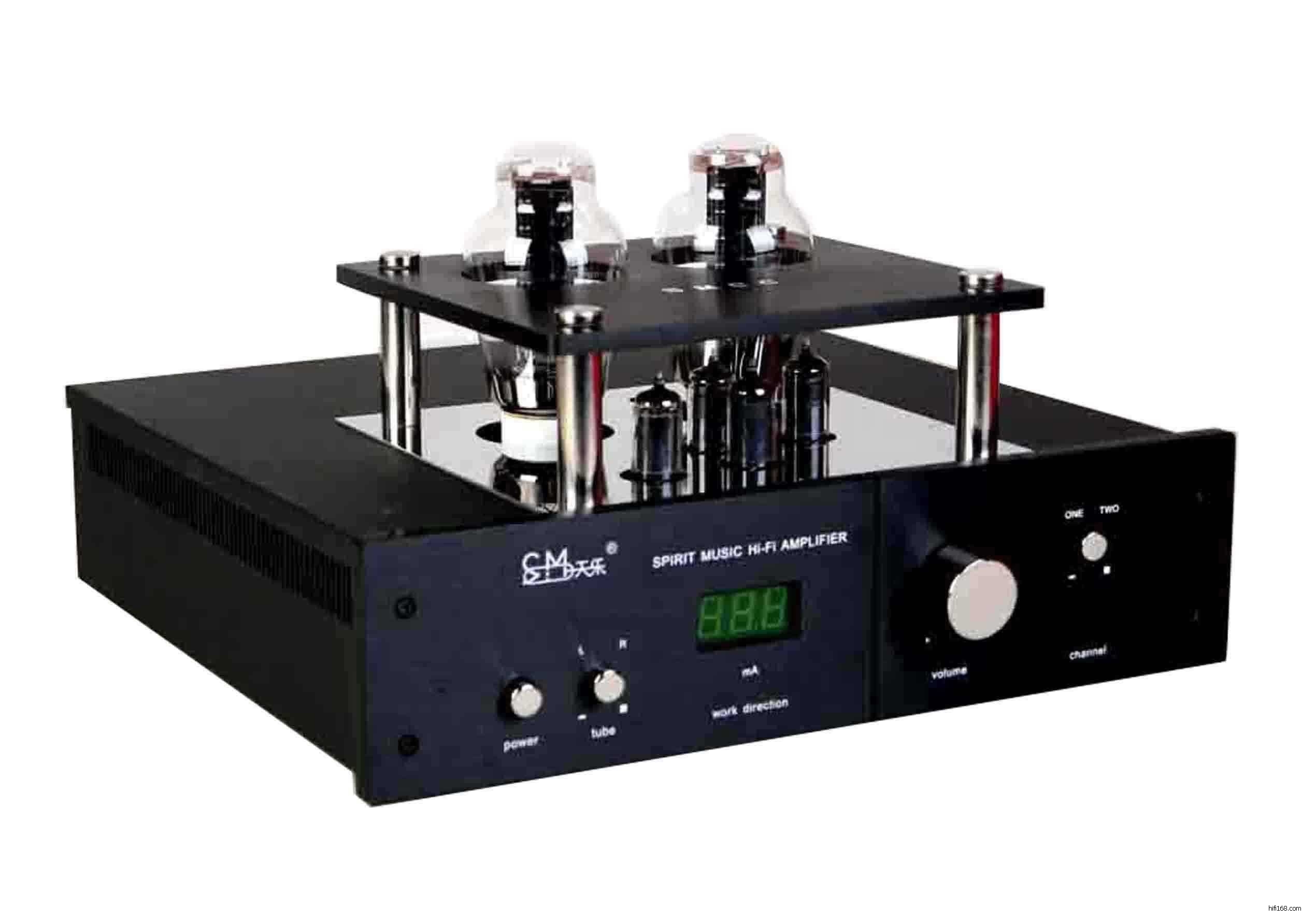

天乐A300B15JJ有一种玩法比较新奇.A300B15JJ可以切换成单声道双路输出方式.一路接高音,一路接低音,即双线分音方式.整个系统要用两台A300B15JJ,好象还要再用前级推.厂家推荐用国都箱子.据称是最好的Hi-END系统之一.具体见<<音响丗界>>2007-10广告.若用普通接法则2x22W输出,且为300B并联输出,发声较单只丰满.有和声效果.
