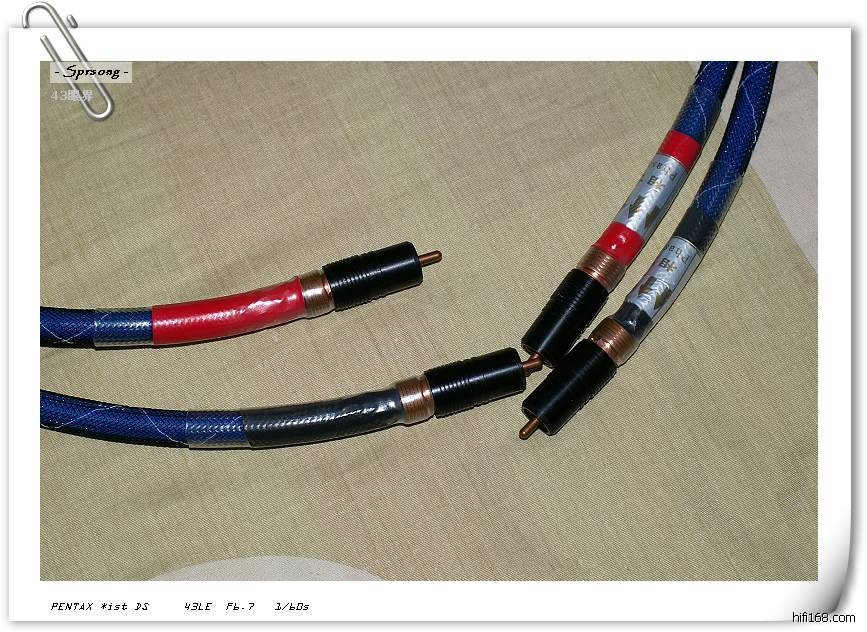

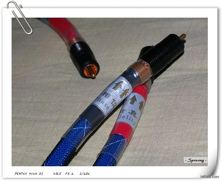

因为对单晶铜非常感兴趣,一直也在国内寻找良好的单晶铜导线。恰好相位兄的新单晶铜信号线做好,正好拿来听下。

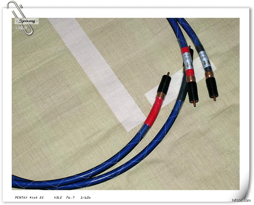

全貌,请谅解,没有广角头,只能半身了

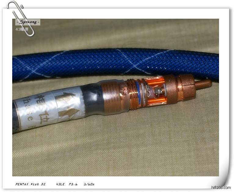

使用的紫铜插头,

据说结构是这样的。

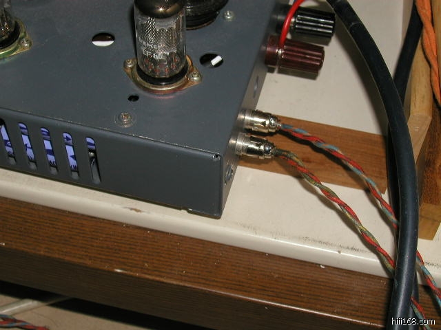

SPRS兄,有試過WE的雞骨草?
試聽中(2007/12/7 15:24:09 上传)

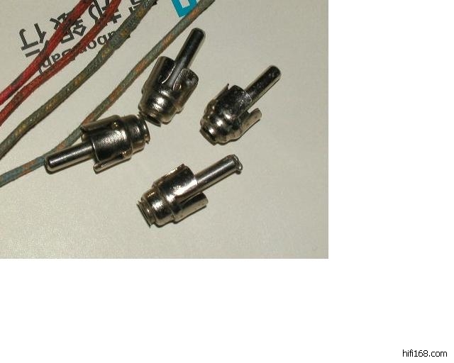

古插(2007/12/7 15:24:09 上传)

上面图片里面的RCA插头么?

古董.

以前常用,信号用,供电用(多股编织)。声音温暖自然醇美。最大的好处,不会给你乱加味精糖精,可以放心使用。
有一个屡试不爽的改进方法,正负直接搅合可以减少电感,但是距离近了些,电容有些大,可以取一段特氟隆或者聚乙烯空心管,将两根线同方向,相隔180度缠绕上,高频会更好一些。

似乎是紫铜很容易氧化
