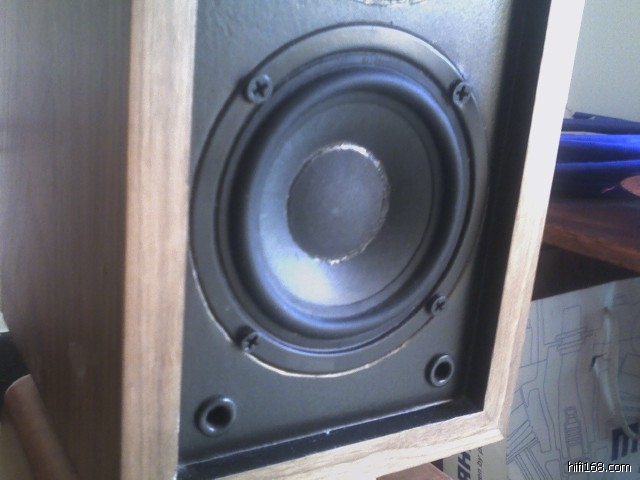

4寸低音可以延伸到50HZ?真的很好奇!!!
22#
回复:试听相位传真的新单晶铜信号线 (上图)
要看滚降多少DB了,呵呵

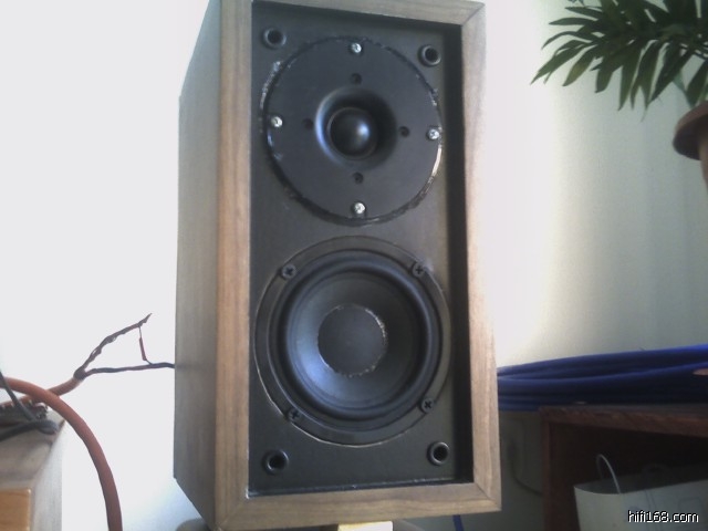

手机拍的,自己听的喇叭,外观处理得比较粗糙.分频器比较复杂,有电感,电容,电阻的相位补偿网络.
LS 3/5A之所以中频乃至中高频迷人无比,就是它采用了相位补偿网络,补偿喇叭自身难以克服的相位滞后.

之所以选择4寸低音,因为2分频箱子,大口径的很难做出饱满和有密度感的中频,4寸是个最佳选择.以前用6寸半的做过一款箱子,后来送人了,因为中频空洞.这款4寸书架全频过渡自然,动态也很大.
背板采用思奔达的做法,用10MM薄夹板制作,利用板材自身谐振,营造出相当丰满的中低频声底

原帖由 相位传真 于 2007-12-8 10:50:00 发表
之所以选择4寸低音,因为2分频箱子,大口径的很难做出饱满和有密度感的中频......
非常赞同,我认为6寸是个坎。名厂名手的设计,最高到6寸还可以保证中频没有缺陷,但是到了8寸之后基本中频都存在问题,例如某大名鼎鼎品牌的几十几周年或者几号等等就是高音+8寸低音二分频,中频缺陷怎么都掩盖不掉。

我这款中低音其实出口后用在一款落地音箱上做中频用的,设计者要求低频要延伸到50HZ,大概为了和大口径低音单元更好衔接,在磁路和振膜上都有特别设计.

单元实在想不起来哪里用过,不过箱子壁够厚
