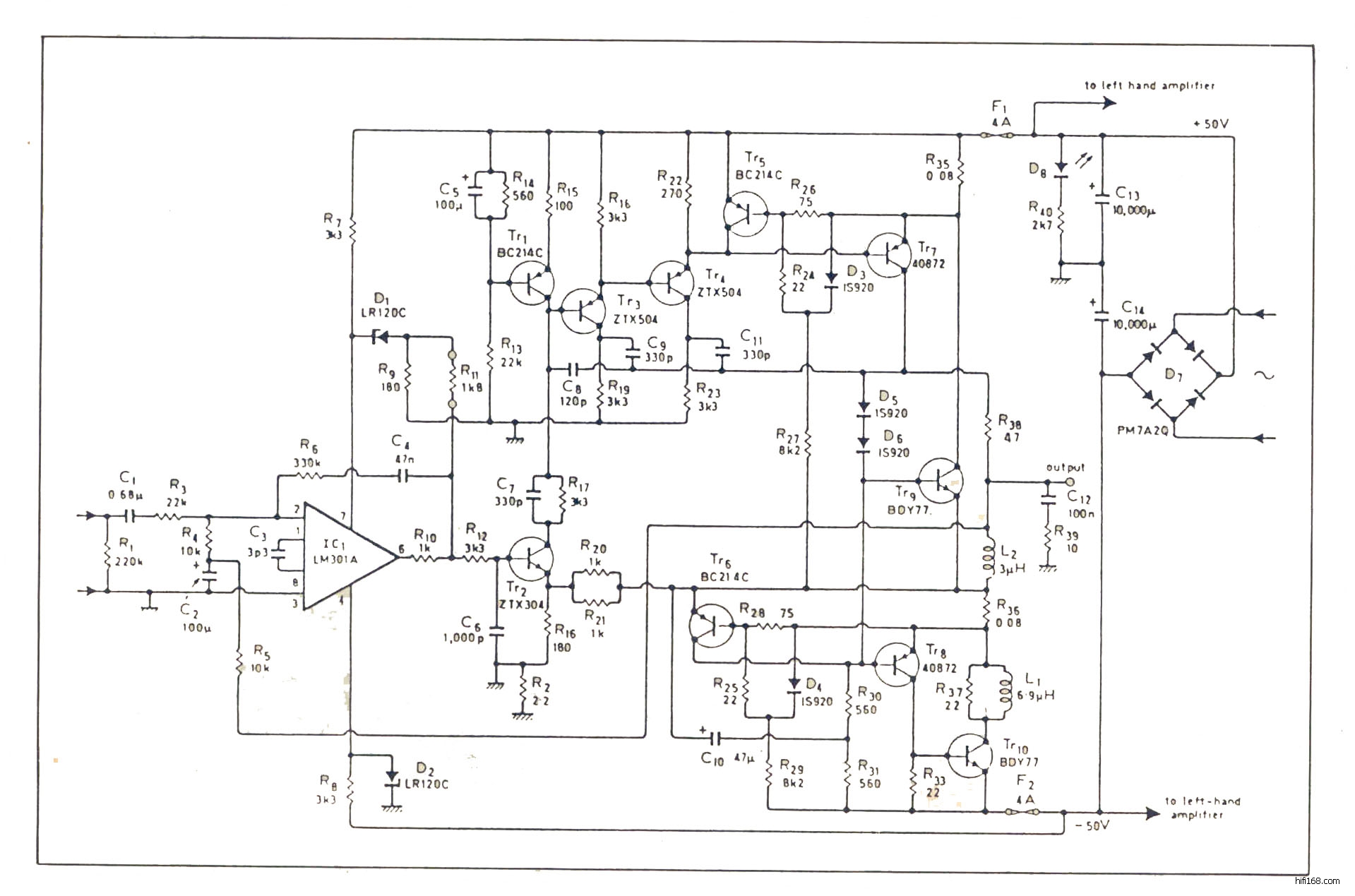

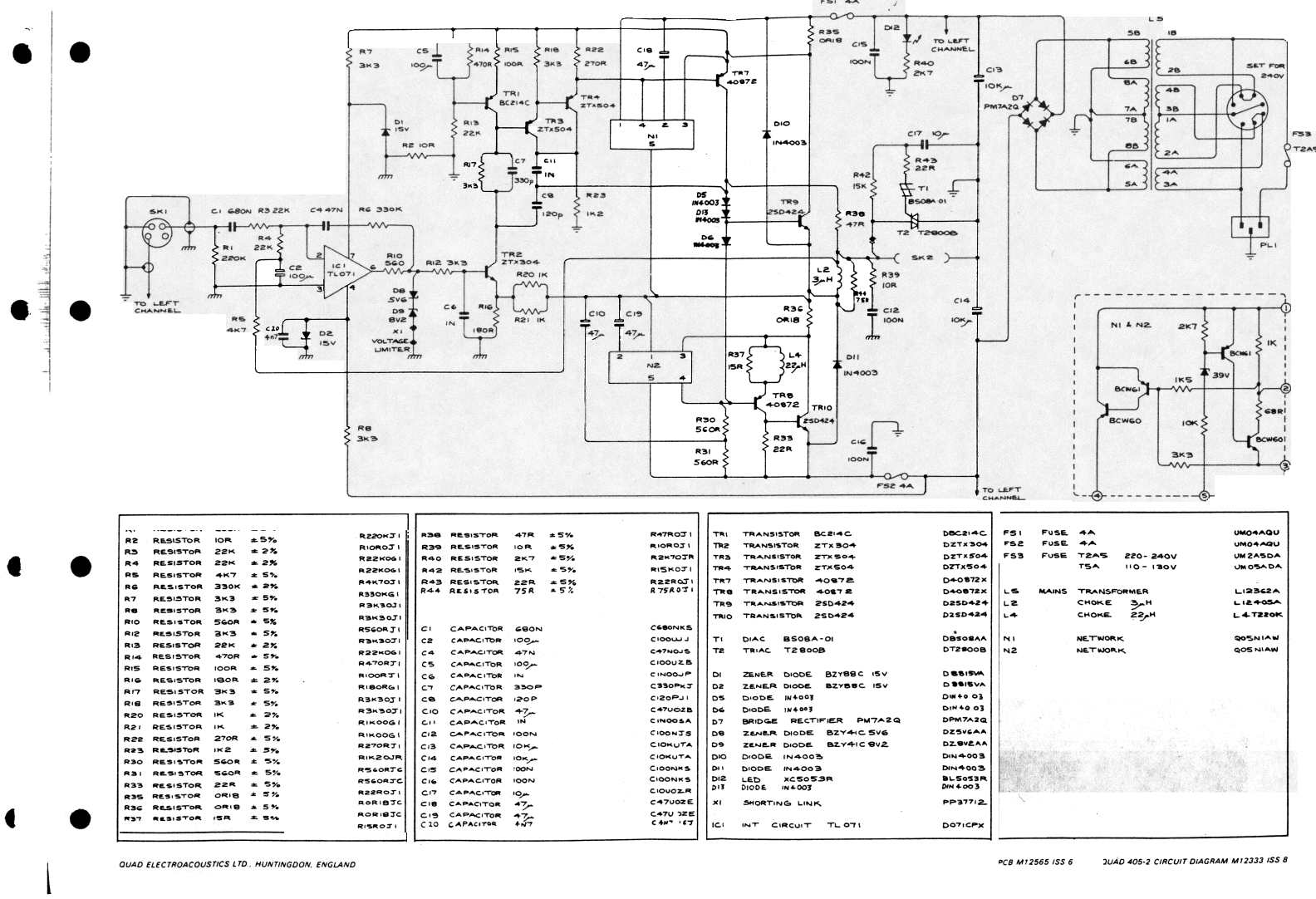

回复: 【我为论坛作贡献】晶体管后级功放经典电路图集
QUAD 405-I
QUAD 405-II
(502.85 K)
2007/12/6 21:38:59

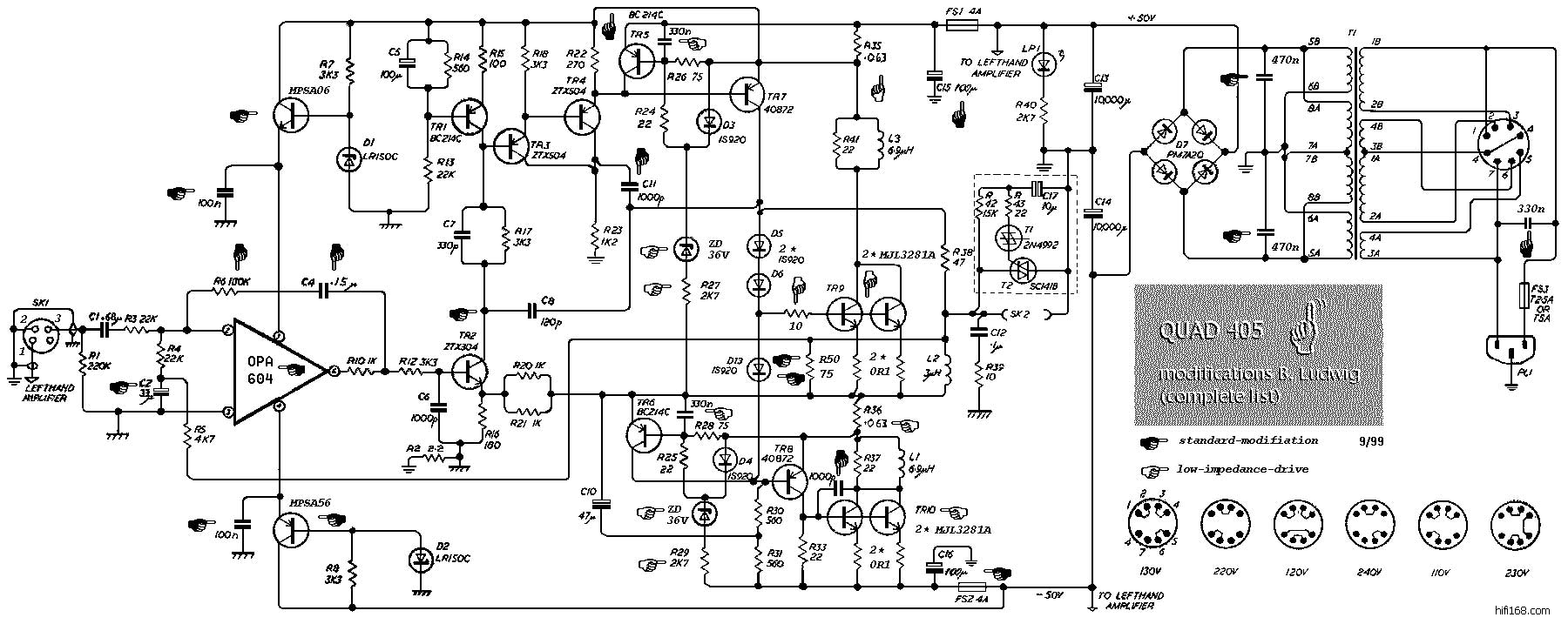

2007-12-06 21:40
QUAD 405-II
(180.91 K)
2007/12/6 21:40:16

34
2007-12-06 22:50
继续405
(, 下载次数:223)
(2007/12/6 22:49:59 上传)
