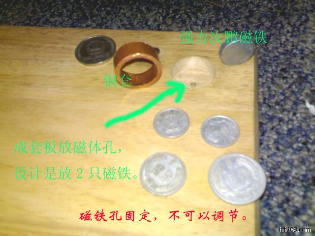

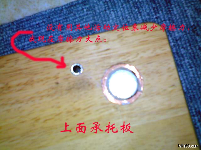

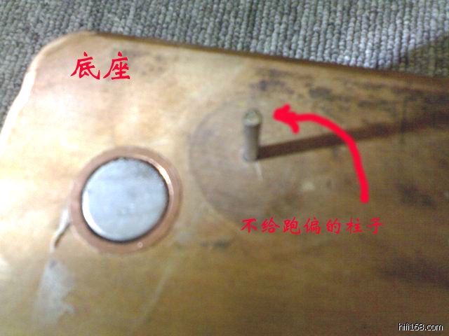

可以玩,实用应该怕磁场的影响,因为我不会做防磁。
原帖由 sprs 于 2007-11-19 13:39:00 发表
没看到有水平方向的稳定装置,还是不太明白,如何保证磁悬浮,同事上面的菜板不会偏向一边跑掉。
理论上要保证水平无接触,纯靠上下的磁力悬浮,属于不稳定平衡,是无法实用的。

罗华晓兄:
要克服水平位移的問題,我記得老外是做出套筒型磁鐵,中間一根,外圍又一圈,這樣就可以克服水平位移的問題。

呵呵,我现在是套筒活动,不是套筒磁铁,DIY受材料条件限制。
