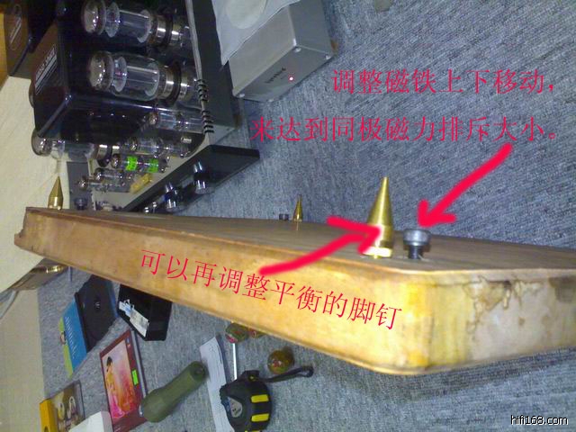

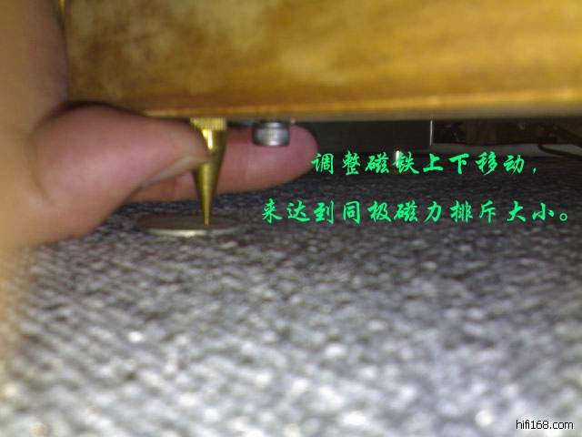

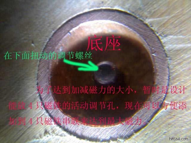

24#
回复: 伦哥给了8小块磁铁,做磁悬浮避震板。
谢谢abrams.
原帖由 abrams 于 2007-11-18 13:47:00 发表
建議樓主做磁浮墊還是要考慮磁力線洩漏會不會對LP唱盤和CD唱盤,甚至前後級擴大機的影響。
因為正常機器在使用久了之後還是會有要消磁的問題(喇叭花老闆很早以前就有出一張消磁煲機的CD,STS也有出一張),因為機器......
欢迎大家交流http://www.jd-bbs.com/viewthread.php?tid=1287220
25#
为了平衡,调整平衡,将平衡进行到底 。
2007-11-18 03:39
2007-11-18 03:39
2007-11-18 03:39
2007-11-18 03:44
2007-11-18 03:44
2007-11-18 03:39
再来调整调整。
2007-11-18 04:03
2007-11-18 04:03
2007-11-18 04:03
☆欢迎大家互相交流☆
26#
回复:伦哥给了8小块磁铁,做磁悬浮避震板。
支持LZ的DIY行动!
下面的问题但愿不是给你产生困难:
一、‘阻尼’是避振系统的关键问题,
果然一般不太可能正巧使系统因共振而‘跳舞’,
但搞得不好,
使振动比不用还要差的可能性概率还是有的。
二、如何解决二个水平方向的振动问题?
但愿LZ没有碰到以上的困难。

28#
没看到有水平方向的稳定装置,还是不太明白,如何保证磁悬浮,同事上面的菜板不会偏向一边跑掉。
理论上要保证水平无接触,纯靠上下的磁力悬浮,属于不稳定平衡,是无法实用的。

30#
调整磁力来达到平衡目的,就是调整2只磁铁的间距,2只同极磁铁越近,反排斥力越大。
原帖由 sprs 于 2007-11-19 13:39:00 发表
